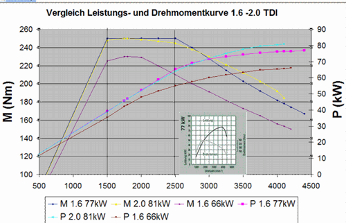

ich war wohl etwas zu vorschnell mit meiner Vermutung, dass der 1.6er eine kürzere Übersetzung benötigt.
Unter Ausnutzung aller mir zur Verfügung stehenden tech. Daten habe ich mal ungefähre Leistungs- und Drehmomentkurven ermittelt.
Dabei habe ich folgende Annahmen getroffen:
Nur Werte zwischen 1500 U/min und Drehzahl bei maximaler Leistung relevant. Unter 1500 U/min linearer Abfall bis 0.
Möglichst gleichmäßiger Leistungsanstieg und Drehmomentabfall zwischen Mmax. und Pmax.
Da Drehmoment und Leistung aneinander gekoppelt und die Maximalwerte bekannt, können durch diese Rahmenbedingen die Kurven ganz gut abgeschätzt werden.
Interessanterweise ist der 2.0er erst ab 3000 U/min besser als der 1.6er. Beim Durchzug von 80-120 im 5. Gang durchläuft der 2.0er ein Drehzahlband von ca. 1500-2250 Umdrehungen. In dem Bereich liegen beide Motoren gleichauf.
Dennoch wundert mich jetzt, dass der neue Motor außerorts keine besseren Verbrauchswerte erzielt, obwohl er keine höhere Drehzahl dafür benötigen würde?!
Zusätzlich sind die Kennlinien von 66kW 1.6 TDI (Daten aus Österreich) und eine Kennlinie vom alten 1.9 TDI gezeigt. Der stark abfallende Bereich oberhalb der Leistungsmaxima fehlt bei den CR-Motoren, da keine Zahlenwerte hier vorliegen.
Vergleich-1-6-2-0-tdi
Interessant, woher hast Du denn den Verlauf des 2.0TDI, speziell zwischen 1500rpm und 2500rpm? Beim 81kW im Passat ist hier ja 250Nm konstant angegeben. Wenn die Kurven so passen würde ich für den 1.6TDI minimal bessere Elastizitätswerte und einen besseren Verbrauch ausserorts vermuten, als angegeben.
Für den 2.0er sagt VW nur ein Maximum von 250Nm bei 1750 Umdrehungen im Golf. Daher wird es ober-und oberhalb leicht abfallen. Ob es wirklich so ist, kann ich natürlich nicht garantieren. Eventuell auch konstant wie beim 1.6 77kW.
2.0 81kW Mmax 250Nm bei 1750 U/min, Pmax 81kW bei 4100 U/min
1.6 77kW Mmax 250Nm 1500-2500 U/min, Pmax 77kW bei 4400 U/min
1.6 66kW Mmax 230Nm bei 1800 U/mn, Pmax 66kW bei 4200 U/min
Gruß Superdino
Der 2.0 TDI CR hat von 1500 bis 2500 U/min konstanten Drehmoment von 250 Nm.
Ich habe Drehmomentkurwen von 1,4; 1,6 (Benziner), 1,4 TSI (beide), 2.0 TDI CR (110 PS und 140 PS) und werde sie nachreichen.
Was Superdino über 2.0 TDI CR schreibt ist falsch.
MfG Vilent
Ok, wenn Du jetzt einen konstanten Verlauf annimmst, wie hier, dann sieht das ganze in Sachen Leistung bei Drehzahl schon etwas anders aus.
MfG Vilent
Das wäre klasse, machst Du das hier im Thread?
Dann schreibt VW falsche Sachen, da ich die Werte nicht erfunden habe!
Linkhttp://www.volkswagen.de/.../daten.detail.1.2.html
Wenn der Golf auch konstant 250Nm von 1500-2500 U/min hat, hat er logischerweise in dem Bereich die gleichen Kennlinien wie der 1.6 77kW.
Die Abweichung im Diagramm ist ohnehin minimal in dem Bereich.
Jo, wie gesagt, beim Golf steht dies, beim Passat etwas anderes. Beides beim 81kW 2.0TDI.
Wäre schon prima, wenn Vilent für Klärung sorgen könnte.
Ich gehe davon aus, dass der Passat und Golf die gleichen Motoren haben. Seit der Einführung von 1,6 TDI CR wissen wir, dass VW die technischen Daten nicht immer richtig einpflegt.
Diagrammen, die ich habe stammen aus Selbststudienprogramm Nr 423 "Golf 2009".
Da steht (zusammen mit Diagramm), dass TDI CR 2.0 81 KW eine Drehmomentplato von 1500 bi 2500 U/min hat.
Diagrammen muß ich erst rausschneiden, bevor ich die hier einstelle.
MfG Vilent
