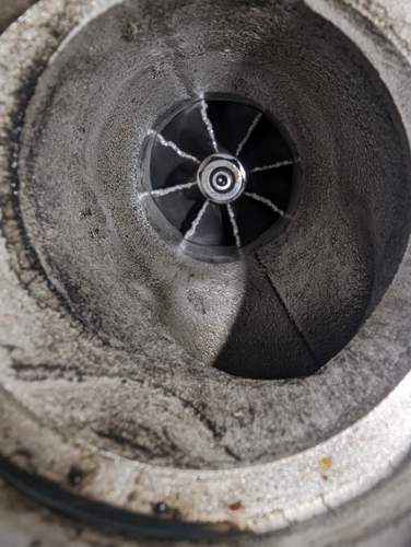

Ich habe mir daraufhin den Turbo mal angeschaut und gesehen, dass dieser zerstört ist. Man hört ausserdem während der Fahrt ein "wuuhhh" Geräusch ab und zu. Vermutlich vom Turbolader.
Die Flügelräder(Eingang kommend vom Luftfilter) sind verbogen und wie ausgefressen(!). Der Turbo ist somit defekt. Wie auch immer das passieren kann innerhalb 4.000 km bzw. seit Mai 2023.

Habe mal ein Bild vom Turbolader angehalten.
Wäre echt dankbar über eure Meinung.

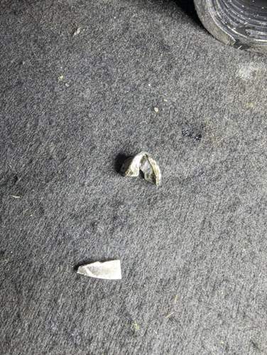

Habe den Motor in der Zwischenzeit untersucht, Injektoren raus, endoskopiert, Zylinder sehen top aus, keine Riefen, Hohnschliff noch voll da, alles i.O.
Nur im Ladeluftkühler hingen paar Späne auf der Eingangsseite, Ausgangseitig zum Motor war alles auber, nur alles total Ölverschmiert, so eine richtige klebrige Pampe.
Die ist auch im Ladeluftschlauch drin, vermutlich vom Turbo.
Motor hat nichts abbekommen.

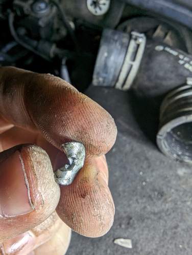

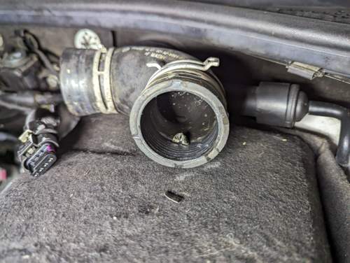

Hab mich dann dran gemacht den Turbolader auszubauen und habe wohl die Ursache gefunden für den erneuten Turboschaden..
Im Schlauch zwischen Turbolader Einlass und AGR Kühler kamen mir schon die Späne entgegen(sieht für mich aus als ob die vom ersten Turboschaden noch sind) und eine zerkneulte Unterlegscheibe(!) wie es für mich aussieht..
AGR Kühler habe ich draussen. DPF ist ganz.
Gehe mal stark von aus das die einfach nur den Turbolader ersetzt haben ohne zu schauen ob wo noch Späne sind, der neue hat dann schön alles angesaugt und ist auch kaputt gegangen...
Wo die Unterlegscheibe herkommt ist mir ein Rätsel.
Habe mal Fotos angehangen
Plan ist jetzt neuen Turbo rein und Ladeluftkühler zur Sicherheit, das Ladeluftrohr mit AGR Kühler + Schlauch werde ich Spülen bzw. reinigen. Anschließend Ölwechsel, hoffe mal, dass das Auto dann läuft.
Dürfte ja nichts mehr passieren.
Späne 1
Späne 2
Späne im Schlauch

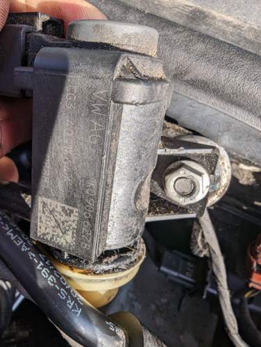

Anbei habe ich mal ein Foto von dem Ladedruckregelventil angehangen. Was ist das? Sieht aus wie Öl
Es sah nicht schlimmer aus, habe es nur etwas abgeputzt um die Teilenummer zu erkennen.
Die Stecker in dem Bereich herum sehen auch alle so aus...
Meiner Meinung nach gehört das da nicht hin.
