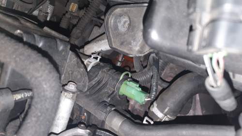

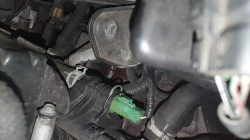

mein 1.6 TDCi 109PS BJ 2004 hat die letzten Wochen ein klein wenig Kühlmittel verbraucht. Ich habe mir dabei nichts gedacht weil die Wasserpumpe im Mai neu gemacht wurde.
Jetzt seh unterm Dieselfilter / AGR eine rote Flüssigkeit auf dem Getriebe (siehe Foto), was könnte kaputt sein?

Mal am AGR Kühler schauen ob ein Schlauch undicht ist oder der AGR Kühler an sich.

Ja, direkt hinter / neben dem AGR. Ziemlich mittig auf der Rückseite des Motors.
Ich habe tatsächlich keine wassergekühlte AGR. Mein C-Max ist von BJ 06/2004 und Ford scheint die Wasserkühlung erst ab BJ 10/2004 verbaut zu haben
Was ist denn da hinter dem Motor was undicht sein könnte?
Habe mir die Fotos nochmal angesehen. Das rote Wasser steht doch auf dem Getriebe wenn ich das nicht falsch sehe. Darüber befindet sich das Thermostat aus schwarzem Kunststoff. Schaue Mal ob es von dort heruntertropft.

Eben abgetastet, es ist an der Unterseite leicht feucht aber Tropfen tut da nichts. Es wird dann wohl das Thermostat sein, danke für die Antwort.
Was mich wundert ist, dass das rote Zeugs da überhaupt nicht verdunstet, es bleibt dort 😁
Es gibt ja sowohl keine andere rote Flüssigkeit im 1.6 Tdci als Kühlwasser oder ?
Das wird ziemlich sicher Kühlwasser sein. Das bleibt da, weil die Umgebungstemperaturen momentan eher niedrig sind und die Oberseite des Getriebes keine besonders hohe Temperatur erreicht.
Viel Erfolg beim Thermostatwechsel. Ist recht schnell erledigt.
