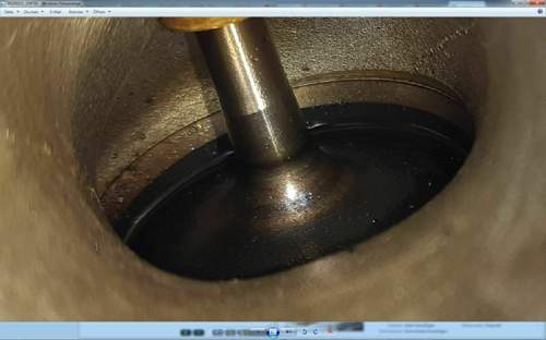

Update: - Die Nässe im Schaltsaugrohr war Benzin. Ausserdem etwas stehendes Benzin im 3 Ventil v r. Vielleicht zu viel Benzineispritzung wegen falscher Werte?
- Kolben sehen alle relativ gut aus, so weit meine billig Kamera das einfangen konnte.

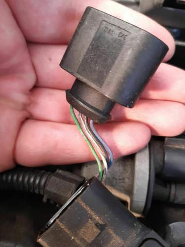

- Saugrohrdrucksensor war relativ dreckig. Gereinigt mit Bremsenreiniger, aber nur aussen. Erst später gelesen, dass man auch reinsprühen darf. Pin\Temp.fühler beweglich 2 mm ? Bestell mir lieber nen neuen für 20€.
- Grünes Kabel am Sensor 3mm aufgescheuert. Vielleicht der Nässe Fehler?

Nochmal Ansaugbrücke runter kein Benzin im 2 Ventil, weil offen.

Ich bin kein Profi, aber müsste das Ventil nicht weiter geöffnet oder komplett geschlossen sein?
Die Drosselklappe? Beim Standgas muss es doch ein wenig offen sein? Aber warum er jetzt die ganze Zeit nur zu ist und vorher auf und zu gegangen ist verschsteh ich auch nicht.
Ich meinte das Ventil auf dem zweiten Bild, es macht den auf mich den Anschein als ob es leicht geöffnet wäre, aber ich kann mich auch irren.
Ich denke auch das die Drosselklappe leicht geöffnet sein sollte, aber ich weiß es nicht. Steck doch einfach mal einen Schraubenzieher oder sonst was rein, damit das Klappenblatt ein wenig geöffnet ist und beobachte, was der Motor dann macht.
Mein Sohn hatte mal in seinem A3 8L einen baugleichen 1.6er Motor aus einem Golf eingebaut und die alte Drosselklappe verwendet. Der Motor lief auch sehr unruhig. Dann habe ich die Drosselklappe mit VCDS angelernt und der Motor lief wieder ruhig.
Also wenn die Ventile sich nicht schliessen dürften, dann wäre das ganze Motorkonzept falsch. Abgase und Verbrennung würden ja austreten. Und nen Schraubenzieher in die Drosselklappe stecken wäre sagen wir mal nicht so klug.
Natürlich dürfen (müssen) Ventile auch schließen, es sieht halt auf dem Bild so aus als ob es eben nicht "richtig" geschlossen wäre. Das mit der Drosselklappe war nur eine Idee, du musst das ja nicht machen.
Die Anderen sahen aber geschlossen genauso aus. Warscheinlich miuss ich die Drosselklappe neu anlernen, aber dafür muss ich erst mal in die Werkstatt kommen...
OK, dann vergessen wir die Ventilstellung.
Ein VCDS User sollte die Drosselklappe auch vor Ort anlernen können. Das habe ich vor paar Jahren ja auch auf die Reihe bekommen und bin bestimmt kein Profi mit VCDS da ich zu wenig damit mache.
