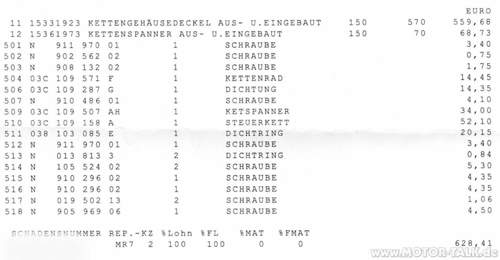

habe die Kulanzrechnung (!) hochgeladen.
Komisch, dass da nichts von Nockenwellenversteller steht, denn mir wurde gesagt, der sei auch getauscht worden. Macht mich stutzig, frage nachher nochmal nach!
