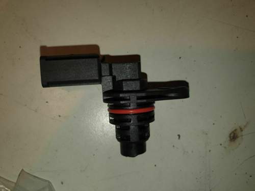

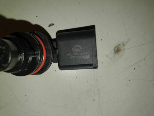

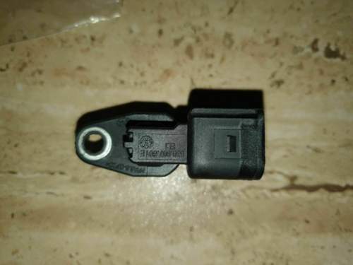

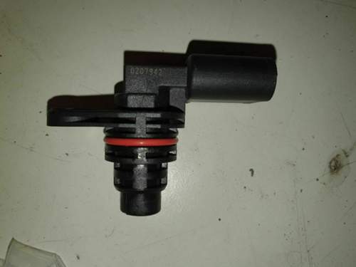

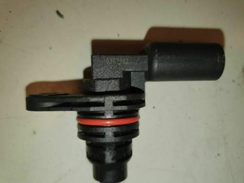

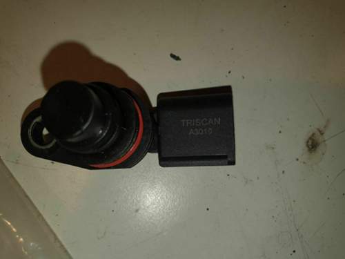

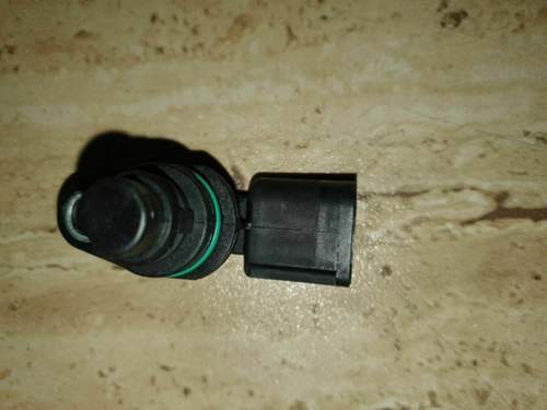

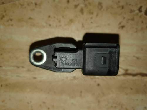

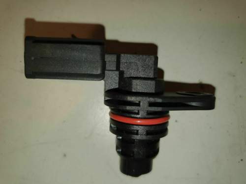

Besteht Interesse an Bildern der drei Geber?
1.Geber: Hella/China, ebay, defekt ab Lieferung;
2.Geber: KFZTeile24-Preishammer/TRISCAN/Italien?; defekt ab Lieferung;
3.Geber: VW-Händler 030907601E heute montiert
Ja, mach mal - vielleicht kann man was entdecken was nach "Fälschung" aussieht.
ok, ich mache dann mal drei Beiträge draus, damit die Bilder klar als unterschiedliche Geber zu erkennen sind.
Spannend finde ich, dass der Hella-Geber und der KFZTeile24-Geber beide die gleiche Nr. auf der Seite haben.
Hier nun der VW-Geber
20200113-vw-geber-01-mittel
20200113-vw-geber-03-mittel
20200113-vw-geber-05-mittel
+4
Hier der Hella-Geber, gekauft bei ebay
Man beachte "Made in China" und die Nr. 0207942 auf der Seite.
20200113-hella-01-mittel
20200113-hella-03-mittel
20200113-hella-05-mittel
+2
Hier der Geber von KFZTeile24. Wird als Made in Italy beworben. Hat aber komischerweise die gleiche Nummer auf der Seite wie der Hella-Geber aus China...
20200113-triscan-01-mittel
20200113-triscan-02-mittel
20200113-triscan-03-mittel
