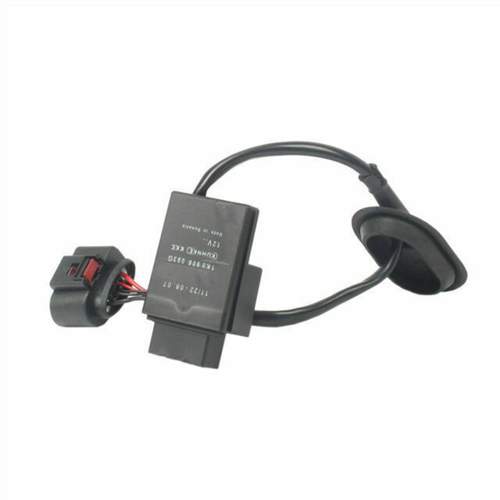

Es gab hin und wieder mal Probleme mit dem Steuergerät für die Benzinpumpe - ich meine deine Motorvariante hat das - , wohl bedingt durch kalte Lötstellen. Wenn Du die Rücksitzbank hochklappst gelangst Du einem Zwischendeckel, darunter siehst Du den Deckel vom Benzintank (nicht öffnen). In letzteren führen einige Kabel und Schläuche, darunter sitzt die Benzinpumpe und der Tankgeber. Kurz davor/daneben sitzt irgendwo ein kleines Steuergerät, etwas kleiner als ein Kippenschachtel. s. Foto.
Mal kaltmachen (einige Zeit zwischen zwei Kühlakkus legen), mal warmmachen (Föhn) und mal gucken ob das einen Einfluss auf das Startverhalten hat, oder mal mit nem Schraubendreher draufklopfen wenn er nicht will.
Ist nur mal so ein Schuss ins blaue...
