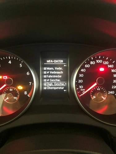

Einmal taste runter am Lenkrad und er zeigt mir die Öltemperatur an.
Ok, dann gibt es wohl Ausstattungsunterschiede. Bei meinem 2009er TSI Highline mit Bordcomputer und Multifunktionslenkrad habe ich keine Öltemperaturwerte.
Komisch mein Comfortline aus 10/2009 hat es? Hab die SA Multifunktionsanzeige „Plus“.
Man kann in den Einstellungen der MFA an/abhaken welche Werte anzeigbar sind. Eventuell ist dort Öltemparatur nicht angehakt? Bisher hatten nämlich alle Golf VI mit MFA+, die ich gesehen habe, die Anzeige drin.
@Alex_TSI schrieb am 26. April 2020 um 10:29:11 Uhr:
So ist es, Einstellungen - MFA Daten
Huch, dann schaue ich gleich mal! :-)
Vielleicht habe ich auch nicht die MFA+?
Das weißt du, wenn du nicht die Taster am Wischerhebel hast oder Lenkradfernbedienung.
Mein Verkäufer meinte auch es sei nur die normale Anzeige verbaut, da er die Wipptaste am Wischerhebel nicht habe. Was er ni ht wusste, wenn man MFL hat, wird das über das Lenkrad geschaltet ohne am Wischerhebel.
Das Lenkrad hat damit nicht direkt was zutun. Wenn man ein Multifunktionslenkrad hat, steuert man die MFA darüber und es gibt keinen Wipptaster am Blinkerhebel. Hat man kein Multifunktionslenkrad, hat man den Wipptaster am Blinkerhebel.
Die Standard MFA hat ein Segmentdisplay, wie die alten digitalen Wecker.
Die MFA+ hat ein Display mit Pixeln, schwarz weiß. Wie auf dem Screenshot von Panoramadach-Hans zu sehen ist.
Die MFA Premium ist wie die MFA+ allerdings bunt und etwas höher auflösend.
Sagte ich doch hat man MFA Plus und MFL wird das über die Lenkradtasten gemacht. Hat man kein MFL aber MFA Plus dann hat man den Wippschalter am Wischerhebel.
Auch bei der normalen MFA hat man einen Schalter zum durchklicken. Die normale MFA kann allerdings weniger Informationen und weniger Details anzeigen.
Man hat also immer entweder am Lenkrad Tasten oder am Blinkerhebel den Wipptaster, dies hat keine Aussage darüber welche MFA verbaut ist.
