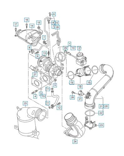

Guten Tag zusammen,
Meine Ladeluftschläuche sind undicht.
Und ich würde gerne nur die DICHTUNG ersetzen da ich es nicht einsehe für 70€ bei Audi neue Schläuche zu kaufen.
Ich finde leider im Netz nicht die richtigen oder nicht das richtige Durchmesser.
Gibt's die überhaupt Einzelt zu kaufen?
Vielleicht kann mir jemand weiter helfen.
Die Teilenummer der Ladeluftschläuche.
04E145875C
04E145673C
Es geht um den Motor CXSA.
Mit freundlichen Grüßen
7 Antworten
Wenn das die Nr. 19 und 22 auf dem Foto sind, dann versuche es doch mal unter
WHT001386 (19->2x)
WHT003247 (22->1x)

Vielen vielen Dank!
man wird aufjedenfall fündig!
Bei Originalteilemarkt kosten einer 6€ für so einen Dichtring?! Stolzer Preis ????
Bei autodoc zb gibt's die für 2€ vom elring und ajusa von den Marken hab ich noch nie gehört hat jemand vielleicht Erfahrung damit?
Elring ist keine Klitsche. Die Dinger würde ich kaufen.
OK vielen Dank!!!
Elring ist top, Ajusa kenne ich auch nicht.
