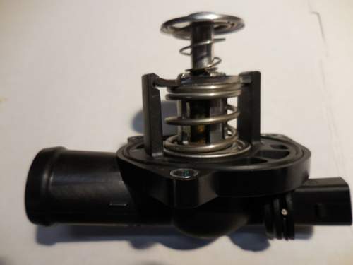

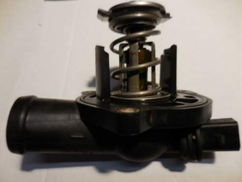

Der FSI hat einen kennfeldgesteuerten Kühlmittelregler, bei dem altersbedingt die beiden Kunststoffhaken wegbrechen, die das Widerlager für die Druckfeder halten, so dass das Verschließen des Ventiltellers zum großen Kühlmittelkreislauf nicht mehr funktioniert.
Hab ich letzten Winter gerade erneuert und das war wie alles bei dem Motor eine schöne Fummelei. (Hydraulikeinheit ist im Weg und auch das AGR-Rohr muss los.)

Die Öffnungstemperatur des Reglers liegt kennfeldabhängig zwischen 85 und 110 Grad.
Im Teillastbereich
liegt die Kühlmitteltemperatur zwischen 95 °C und 110 °C. Dadurch steigt die Temperatur des Motoröls und es wird dünnflüssiger. Das führt zu einer geringeren Reibung und der Kraftstoffverbrauch sinkt.
Im Vollastbereich
wird die Kühlmitteltemperatur auf 85 °C bis 95 °C heruntergeregelt. Durch das geringere Temperaturniveau erwärmt sich die angesaugte Luft nicht so stark und der Motor erreicht eine höhere Leistung und ein höheres Drehmoment.

Du hattest zuvor nach dem lmm gefragt. Den hatte ich schon getauscht. Ist jetzt von ngk. Kühlung hab ich noch nix getauscht. Kann also sein das der Thermostat gar nicht in ar... ist sondern das das an der Plateau Funktion liegt. Also ausbauen und gucken ??
Mein teilefuzzy hat drei verschiedene Thermostate gefunden. Geht's da nur ums Gehäuse und Thermostat ist immer gleich ? Hatte noch keine Zeit zu gucken wie s bei meinem ausschaut
Bei einer Anzeige von 90° sollte die Sache eigentlich i.O. sein.
Bei mir kam die Anzeige nicht über 70° hinaus - das war allerdings auch im Winter.
Falls doch mal nötig, dann das folgende (032 121 121 N) :

Der Thermostat steuert wie ein normaler Dehnstoff-Thermostat bereits unbestromt eine konstruktiv festgelegte Kühlmittel-Temperatur ein (am Motoraustritt 110°C)
In Abhängigkeit von der Last kann vom Motorsteuergerät kennfeldabhängig eine Temperatur konstant von 85°C bis 110°C eingeregelt werden.
