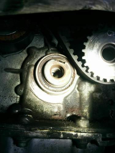

1.4 75PS AUA Motor Keilrippenriemen abgesprungen, startet nicht mehr
Fz: Audi A2 BJ 2000 1.4L 16V 75PS AUA 136'000km
Wir sind aus einem Kreisverkehr gefahren und auf halber Strecke zum nächsten gab es ein komisches Geräusch. Der Wagen hat etwas an Leistung verloren, nahm aber noch Gas an und lief weiter. Ausserdem gingen einige Lampen an (Ladekontrolle, Motorlampe,...) Vor dem nächsten Kreisverkehr haben wir den Motor aus gemacht.
Wir haben den Wagen auf einen Parkplatz geschoben (geht super dank Alu Karosserie 🙂). Der Keilrippenriemen ist abgesprungen, die Zahnriemen waren noch an Ort und Stelle und in gutem Zustand. Der Wagen lässt sich aber nicht mehr starten. Er dreht mehr oder weniger unfreiwillig durch.
Im Fehlerspeicher steht nur: "16524-P0140 Bank 1 - Sonde 2 keine Aktivität, 35-10, sporadisch" (wird wohl die Lamda Sonde sein) und "17961-P1553 Signal Höhengeber / Saugrohrdruck unplausibles Verhätlnis, 35-00".
Der Pannendienst hat den Zahnriemen wieder montiert (wir hatten kein Werkzeug für den Spanner). Nach zwei Startversuchen wollte er aber schon wieder abspringen. Er drehte auch sehr unrund durch (zu langsam), danach haben wir abgebrochen und den Zug nach Hause genommen.
Morgen wird er nach Hause geschleppt und wir werden die Steuerzeiten kontrollieren.
Ich kann mir irgendwie nicht wirklich vorstellen was passiert ist. Vielleicht der Zahnriemen um einen Zahn übersprungen?

Mit montiertem Zahnriemen ? Ohne hat die NW auch irgendwann ein Problem, mit einem im OT stehendem Kolben.
Check das bitte wie dir im A2 Freunde Forum empfohlen wurde.

Motor ist definitiv hinüber, Öl in den Kerzenschächten.
Den Ersatzmotor bauen wir gerade ein. Kupplung, Wapu und Zahnriemen sind schon neu.

Wir haben den Motor in 2 Tagen wieder eingebaut. Seit da läuft er wieder einwandfrei. Dank neuer Kupplung und Stossdämpfer sogar noch viel besser als davor.
Kosten total: 1000€ für alles - 100€ für die Zylinderkopfhaube mit Nockenwellen die ich noch verkaufen konnte. Den Tempomat haben wir noch nicht eingebaut.
Alle Ventile waren krumm am alten Motor.
