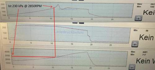

bei meinem Diesel Z13DTH habe ich ein seltsames Verhalten. Der Corsa zieht erst kurz vor 3000 RPM und dann sehr ruckartig. Ich würge ihn regelmäßig ab und stehe permanent auf dem Pinsel das er überhaupt vorwärts geht.
Ich habe mal mitgelesen und Diagramme erstellt. Zudem habe ich festgestellt wenn der Luftmassenmesser abgesteckt ist, der Corsa etwas besser läuft.
Habt ihr Erfahrungswerte ob die im Diagramm geschriebenen Daten realistisch sind?
Außerdem habe ich manchmal die Fehlermeldung Ladedrucks positive Abweichung.

Relevant dürfte auch sein was der/die Sensoren bei Motoraus zeigen. 112kPa ist schon ein mächtiges Hochdruckgebiet auf Meereshöhe.
Habe mit der Unterdruckpumpe geprüft. Die VTG ist gängig.
Ich werde mal nach dem Luftdruck sehen

So nach wie vor das Problem mit dem Turboloch. Habe LMM und EVG getauscht. Der log zeigt klar, das der Turbo erst bei 3000 richtig kommt. Was könnte es noch sein?

@Bene Benassi schrieb am 5. Juli 2020 um 20:42:22 Uhr:

Bei 230kPa tippe ich ehr auf defekt vom Barometer o.ä.
Der Barometer zeigt durchgängig 99 kPa an
Wird die VTG denn überhaubt angesteuert?
Mal mit 2ter Person nachschauen.... Haube auf ...Gas geben da müsste sie sich ja verstellen dann... wenn da nix passiert musst du da weitersuchen...... Ansteuerung epw.... kann wenn vakuumseitig alles ok ist nur die elektronische Seite sein.... also ecu->kabel->epw
