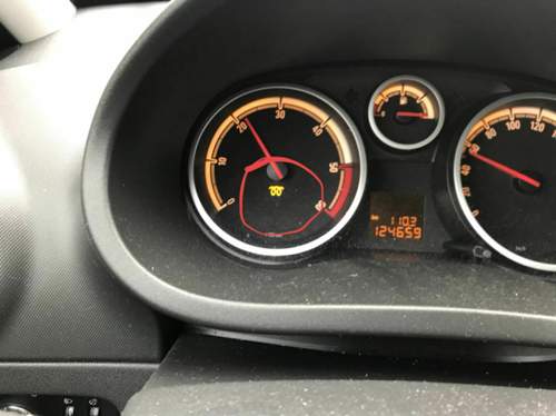

Beim Corsa meiner Frau (siehe Fahrzeugprofil) leuchtet seit einiger Zeit die Werkstattleuchte. Der Meister aus der Werkstatt nebenan meinte, dass es evtl. eine der Glühkerzen sein könnte, kann es aber nicht auslesen, da seit dem letzten Software-Update nix mehr funktioniert. Er kann nicht mal mehr Service-Intervalle zurücksetzen. Jetzt wartet er auf den Service-Menschen der das Update aufgespielt hat, damit der wieder alles in Ordnung bringt.
Jedenfalls hat der Wagen knapp über 71.000km auf der Uhr.
Dachte zuerst es könnte was mit dem DPF zu tun haben, da er leider nur noch Kurzstrecke gefahren wird. Aber längere Zeit über 3000 Touren fahren hat bisher nichts gebracht. Sonst hätte ich ihn mal am WE länger über die AB gejagt, in der Hoffnung etwas reißen zu können, falls der DPF voll ist wegen fehlgeschlagener Regenerationsversuche.
Nun hab ich von der freien Werkstatt gehört, dass die beiden mittleren Glühkerzen sehr zugebaut seien. Gibt es da irgendeinen Trick oder muss die Hälfte der Anbauteile am Motor runter? Scheinbar sind die Kerzen ja von hinten angebracht.
Er würde auch gerne alle vier zur Sicherheit tauschen. Aber nachdem was ich bisher hier so gelesen habe bzgl. der Preise, wurde mir dann etwas anders, wenn bei Opel die Kerzen mit Drucksensor €150,- kosten sollen.
Aber vielleicht belasse ich das dann besser bei der einen defekten, wenns denn wirklich die Kerze ist 😁
Wie kann man die denn durchmessen? Möchte nicht unbedingt zu Opel fahren und nur fürs Auslesen Geld auf den Tisch legen müssen. Auslesen lassen kann ich in meiner Werkstatt des Vertrauens kostenlos. Ist schließlich der Nachbar 😁
Weiß keiner wie man an die beiden mittleren beiden Kerzen kommt? 🙁
Die äußeren scheinen weniger Probleme zu bereiten, aber die anderen sind scheinbar gut verbaut.

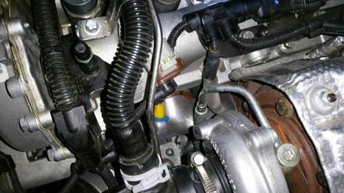

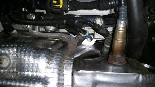

Glühkerze kostet 13 EUR im Ebay, sind gut zugänglich, nicht mit Gewalt rausdrehen. Vorher einsprühen und dann den Motor leicht warm laufen lassen. Es gibt ein Losbrechmoment, das nicht überschreiten. Wenn es nicht losgeht, dann halt nicht. Und auch nur mit Drehmoment und etwas Kupferpaste wieder anziehen.
Um die beiden mittleren Glühkerzen zu entfernen muss meiner Meinung nach der TURBO raus
Glühkerze 1+2
Glühkerze 3+4
Somit wären die Kerzen also doch von vorne zugänglich und nicht von hinten. Wie kommt er dann eigentlich darauf?
Aber danke für die Info.
Ist es denn Setsehr aufwendig den Turbo rauszuholen? Hab sowas noch nie gemacht.

Ich hatte damals mit dem Mechaniker über den Glühkerzenwechsel gesprochen, laut seiner Auskunft tauscht er die auch ohne Turboausbau aus.
Wäre zwar etwas besch...zu arbeiten , würde aber gehen, wie gesagt seine Aussage.
