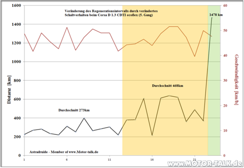

So ist mal wieder Zeit für ein Update.
Nach einem >4Wöchigen Werksaufenthalt hatte sich ja kurzfristig das Intervall deutlich verlängert. Euphorie kam auf. Dann kam der Rückfall in den alten Trott ohne das sich die Fahrzeugnutzung durchschnittlich verändert hatte.
Frustration machte sich breit. Nach und nach versuchte ich Anhand von kleinen kurzfristigen Details das Betriebsverhalten zu analysieren und zu verändern. Das Ergebnis habe ich mal in eine Grafik gepackt.
1. Block:
- 1. bis zum 4. Gang immer sehr früh hochgeschaltet (<2000rpm), i.d.R. auch quasi an der max. Drehmomentgrenze
- im 5. ab ca. 90km/h (wegen "Lärmreduktion"😉 ... und das zu einem großen Teil.
2. Block (orange/Ocker):
- 1. bis 4. Gang beim Beschleunigen weich bis knapp über 2000rpm gedreht (also nicht an der max. Drehmomentschwelle)
- 4. Gang konsequent bis 100km/h genutzt. Ab da im 5. bei typisch bis 100km/h im Berufsverkehr
- im "Mitschwimmbetrieb" bei warmen Motor möglichst Drehzahlen <1500rpm vermieden
3. "Block" (grün).
- quasi wie Block 2 aber wegen der starken Schwankungen im Berufsverkehr sichergestellt das ich jeden Tag an einer regelmäßig freien Stelle das Auto mind. 5km am Stück bei 100km/h gehalten habe. An 2 kurzen Teilstücken mit 100er Schild ebenfalls auf 100 im 4. runter.
Scheint so das der Motor nach erreichen von >70 °C so seine "daily Dosis Hochdrehzahl am Stück braucht". Dabei ist der Verbrauch bei 100 im 4. und 5. Gang eh gleich - hat aber halt den Vorteil sich das Intervallh verlängert.
Ich vermute mal das durch das höhere drehen im 4. die Temperatur der ausgepufften Gase höher ist und somit Lambda und Temp.Sensoren besser auf Temp. kommen und eine niedrigere Rußrate berechnet wird.
Vielleicht bringt es dem ein oder anderem auch was. Ich denke wer jeden Tag mit 130km/h über die Bahn düst hat das Problem nicht.

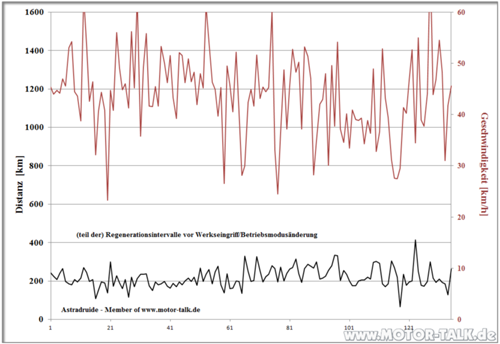

Im Anhang mal ein Teilausschnitt der Intervalle vor Werksaufenthalt (10.2015) - aber mit 2 Eingriffsversuchen der Werkstatt.
Dpf-regeneration-corsad-13-cdti-ecoflex-alt
