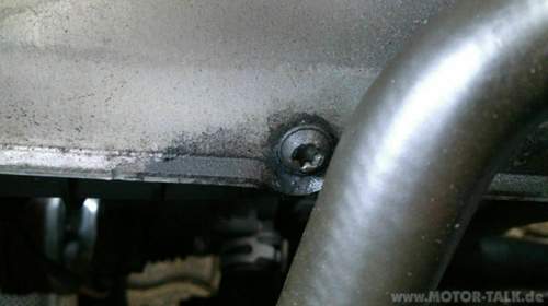

Also ich habe mich entschlossen, doch nochmal einen extra Thread dazu zu öffnen. Im Steuerketten-Thread hatte ich ja bereits schon ein Bild diesbezüglich gepostet. Leider habe ich den Öl-Siff an meinem TSI schon beseitigt gehabt. Es dreht sich um die silberne Platte direkt hinterm Motor in Richtung Fahrgastraum. Dort drückt es im Bereich der Schrauben leicht Öl heraus. Nicht bedenklich, aber merkwürdig. Da v.a. nicht nur mein TSI dieses Phänomen zeigt, wåre es ganz interessant, wie sich eure TSI's an dieser Stelle verhalten. Und um welches Bauteil es sich hier handelt. Wollte die Nr. mal bei Google eingeben, nur haben wir gerade heftigen Starkregen, sodass ich die trockene Couch dem Weg in die Garage vorziehe 😉.
Also schaut mal bitte bei Gelegenheit in euren Motorraum. Ich danke im Voraus.
Anbei ein paar Bilder.
Erstes Bild ist mein TSI EZ 05/11 mit knappen 30tkm (ich habe die Stelle leider schon geputzt und bei mir sah es heftiger aus)
Anderen Bilder ein weiterer TSI EZ 10/10 etwas über 30tkm auf der Uhr.
mfg Wiesel

Bin mir gerade nicht ganz sicher, da man auf den Bildern nahezu nichts erkennt, aber ich glaube der kühlt ein wenig die aufgeladene Luft vom Turbo... 😉
(um die Frage vorweg zu nehmen, was es für ein Bauteil ist)
Bei den beiden letzten Bildern schwitzt er arg aus der Schraubverbindung heraus. Wenn es schon mal weggewischt wurde, ist es danach wieder aufgetreten? (Stichwort Schutzwachs)
Danke für deine Antwort. Als ist das doch der LLK... ich dachte immer der sitzt Richtung Fahrzeugfront. Also das erste Bild ist wie oben erwähnt von meinem TSI. Ich Depp hatte da aber schon den Schmodder weggeputzt. Bild 2+3 sind von einem weiteren TSI, der an der selben Stelle kleckert. Bei mir war es aber heftiger....

Es ist tatsächlich der LLK.... aber wie kommt der mit Öl in Verbindung..... da fehlt mir irgendwie noch der Zusammenhang.

es ist das saugrohroberteil
das ist bei mir eine Ansaugbrücke...
Die Fotos oben, von dem zugesabbschten Bereich, sind von meinen Polo.
Es schwitzt offensichtlich Öl aus dem Bereich der mittleren Schraube heraus. Ich habe den Bereich nun vollständig gesäubert, um beobachten zu können, wie schnell sich alles erneut zusetzt- heruntergetropft ist zu keiner Zeit etwas.

Hier ist nochmal die Teilenummer, die auf dem "Blech" zu finden ist und den Ladeluftkühler bei Tante Google nennt und zeigt:
03F 145 749 B.
es ist das saugrohroberteil...da gibts verschiedene teilenr...
Ein gewissen Schmodder in dem Bereich ist normal da das Blowby (das was sich am Kolben vorbei drängelt) Und auch die Abbluft aus dem Tank wieder der Verbrennung zugeführt werden. Wie in dem Wiki Artikel beschrieben...
Wenn die Kurbelgehäuseentlüftung nicht richtig funktioniert kann es zu Motorschäden kommen, das würde ich auf jeden Fall mal prüfen lassen. War zum Bsp eine Schwäche von meinem Smart Roadster. Da hat sich gerne ein Rückschlagventil zugesetzt. Folge war es hat den Ölmessstab heraus gedrückt oder noch schlimmer massiv Öl in den Ansaugtrakt gezogen. ---> blauer Qualm als Abgas weil das Öl verbrannt ist, kurze Zeit später dann ein Loch im Kolben. Wer nicht rechtzeitig reagiert hat durfte die Rechnung zahlen.
ich nehme alles zurück und behaupte das Gegenteil
Die Ansaugbrücke / Saugrohroberteil ist mit LLK kombiniert, der 1.2 hat keinen dedizierten LLK und Ansaugbrücke übernimmt kombiniert die Funktion eines Ladeluftkühlers...
Hier zu sehen http://www.audivw24.de/...SI-VW-AUDI-SKODA-SEAT-03F145749B-13498_1.jpg
es wird aber dennoch als LLK bezeichnet, weil es ein einzelnes Bauteil ist, was nur zufällig bei dem Motor eben an die Ansaugbrücke geflanscht wurde... Ist kürzer und spart Druckrohre/Schläuche... 😉
