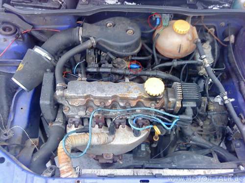

Aber könntest du mal ein PIC von deinem Motor machen. Das juckt mich jetzt mal.
Kann ich nachher gleich schnell machen in der Mittagspause :P
Net erschrecken dann aber: Bastelbude :P:P
Der Vorbesitzer war Autoverchecker und hat ihn als Bastelbude missbraucht ( div. Kabel liegen rum und so weiter ^^ ) aber mit meinem Problem hat das nichts zu tun ^^ *gg*
Ich mach gleich mal nen foodddoo ^^
Sooo hier mal mein Problemkindchen :-)
http://img192.imageshack.us/img192/746/dsc00014fs.th.jpg
http://img198.imageshack.us/img198/2078/dsc00015ad.th.jpg
http://img525.imageshack.us/img525/1815/dsc00013fd.th.jpg
Da wurden aber schon viele Schläuche mit Isolierband bearbeitet. Halten die nicht mehr, oder sind die undicht?
Und macht den offenen Luftfilter weg. Bei der kälte bringt der außer Sound nix. Ganz im gegenteil, der nimmt dir noch 2-3PS. Und bei 45PS ist das eh schon gerade an der Grenze.
Danke :-)
Das sind die zwei die ich "repariert" hab :P
Die halten nicht mehr richtig. Dicht sind sie vollkommen.
Was sind das denn für schläuche?? ^^ Werden bei gelegenheit ausgetauscht :-)
Der is drauf, weil der andere Verstopft war :P ich bin nicht auf Leistung aus, das ding muss fahren ^^ wie ist mir egal :P
Optik und sound und Leistung --> Egal ^^ das is ne Maschine um von A nach B zu kommen *gg*
Und was sagt der "Könnerblick"? Ist es ein X12SZ?
Jo, ist ein X12SZ
Oben der Schlauch ist vom Ansaugdruckgeber
Unten müsste vom Kraftstoffrücklauf sein (oder das ist der Schlauch eins oben drüber) weis es jetzt nicht mehr genau

ALso in dem schlauch riecht es etwas nach Benzin und aus dem Anschlussloch kommt ziemlich starker druck raus. Der Schlauch mündet irgendwo hinter dem Rad unter der Karosse und geht Richtung Tank.
Also beides nicht meine "Problemschläuche" :-)
Gruß Flo
Müsste hinters rechte Vorderrad gehen? Dort sitzt nämlich der Aktiv-Kohlefilter und dann gehts ins den Tank
Genau :-) Beifahrerrad :P dachten usn schon beim suchen was das wohl sein mag ^^
Ach du liebe Güte! Wenn ich da schon sehe, wie die Zündkabel kreuz und quer rumliegen.
Hast du schon mal die Zündkabel auf Durchgängigkeit (Widerstand) und Knickstellen geprüft? Diese blauen Strippen sind garantiert nicht original, und die Länge stimmt offenbar auch nicht.

Ich würde an deiner Stelle erstmal alle Schläuche korrekt verbinden.
Der lose rumhängende Unterdruckschlauch der an die Warmluftklappe gehört, ist der verschlossen?
Was ist mit dem blauen Unterdruckschlauch der auf der Kurbelgehäuseentlüftung liegt? Ist der angeschlossen? Kann man schlecht erkennen.
