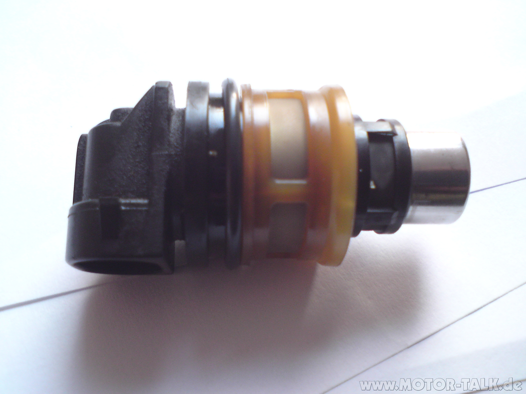

Mal ne Frage, weis nicht ob ich das schon gefragt habe. Aber hast du dir mal das Einspritzventil angeschaut?
Ist es dieses Teil, was so komisch über der Drosselklappe in der Luft sitzt?? ^^ (
http://data.motor-talk.de/.../einspritzventil-56730.JPG
Ich habe mal den Luftsammler runtergemacht und da den vergaser begutachtet... wenn ich da diese Runde teil ( etwa so groß wie eine kleine Filmdose ) herausnehme dann hab ich sprit an den fingern ^^ ist es das einspritzventil??
wie muss es aussehen und wie darf es nicht aussehen?? ^^
gruß
Genau das ist das Einspritzventil.
Der Sprühstrahl muss konstant und sehr fein zerstäubt sein.

okay, kann ich ohne bedenken die abdeckung oben weglassen während er läuft um zu sehen wie es aussieht??
Könnte man dieses teil irgendwie reinigen??
Kannst du ohne Vorvolumenkammer laufen lassen (musst das ja irgendwie sehen😁)
Kann man nicht reinigen. Beim FOH kostet das Ventil um die 140€ beim Teilehändler um die 70€
