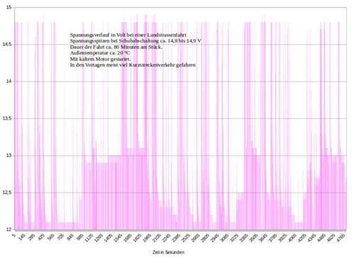

Habe mal interessehalber die Spannung während einer 80 minütigen Fahrt mitgeloggt.
Mit anderen Worten, sp pauschal ist die Aussage stark vereinfacht ;-)

@Sv81kw schrieb am 16. April 2018 um 14:11:43 Uhr:
@lufri1 schrieb am 12. April 2018 um 11:33:16 Uhr:
Nehmen wir mal an es sind keine Verbraucher, außer Radio und TFL, eingeschaltet.
Kann man dann folgerndes annehmen?
14,8 V = Strom wird von der LiMa geliefert
13,0-13,3 = Batterie wird geladen
12,5 = Strom kommt von der Batterie
Finde ich jetzt nicht unbedingt.
Ok, man kann jedes Zucken der Spannung natürlich einzeln bewerten. Ich erkenne auf deinem Diagramm hauptsächlich genau die 3 genannten Spannungslagen:
bis ca 12,5V = abgeschaltete LiMa, Batterie wird entladen.
Genaue Spannungshöhe u.a. von der Belastung durch die Verbraucher abhängig
um 13V = Erhaltungsladespannung für die Batterie, Versorgung sämtlicher 12V-Verbraucher über LiMa
und
der Bereich um 14,8V = erhöhte Spannung, verstärktes Laden der Batterie.
Wenn du jetzt für eine Zeit noch die Sitzheizung eingeschaltet hättest, würde für diese Zeit, ziemlich fest ca 14,4-14,5V (= erhöhte normale, temperaturkompensierte Ladespannung) angezeigt werden.
