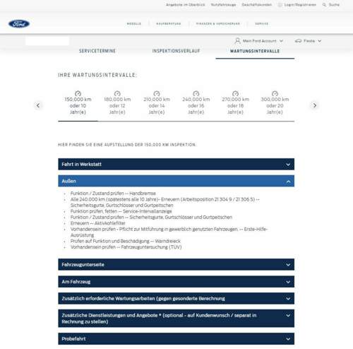

In dem Thread war auch ein Foto aus dem Wartungsplan dabei
Bei mir im Account wird für mein Fiesta mit Kette auch ein wechsel angezeigt aber im Etis steht was anderes da ist die rede von Aggregateantriebsriemen Alle 240.000 km (spätestens alle 10 Jahre) - Erneuern (Arbeitsposition 21 567 5) und das ist nicht die Kette. Ich vermute es ist der Riemen der Ölpumpe.

Das Thema Wechselintervall Steuerkette beim 1.0 gab es auch schon im MK IV Forum. Und ja, es ist so, der intervall beträgt 240.000km bei der Kette. Das sagen auch die Fordwerkstätten...
es ist so
wenn du mir ein Beweis lieferst glaube ich ich dir das 😉 , wie gesagt es ist egal was in den Foren gesagt wird, es ist auch egal was ich sage, auch ist es egal was die Fach-Werkstätten sagen (da weiß sowieso die linke Hand nicht was die rechte tut), es zählt was Ford offiziell angibt (so wie bei jeder anderen Wartungsangabe auch). Ich kann an der Stelle nur wiederholen das es von Ford keine offiziellen Angaben dazu gibt.
mit dieser Arbeitsposition ist immer der Keilriemen gemeint
