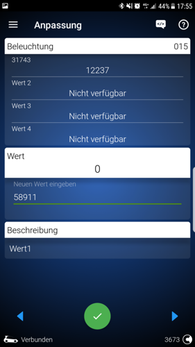

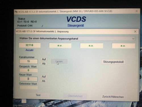

wenn ich im vcds das steuergerät 5f (informationselektronik) ausgelesen. Oben links steht der Wert "3270" welchen man irgendwie mit XOR 51666 erechnen muss und diesen neuen wert eintragen muss.
Hat davon jemand einen Plan, welchen Wert ich da eintragen muss? Ich komme leider überhaupt nicht weiter.
anbei ein screenshot vom dem Wert.
vielen dank schonmal
Img-6949-1
46612
mußt du neu reinschreiben.
Danach NICHT nochmal den Kanal lesen, sondern sofort aus der Anpassung raus & den Fehler normal löschen.
Dann sollt er weg sein / und nimma kommen :-)
also wert eintragen. Dann übernemen (ohne lesen) fehler löschen und nochmal scannen?
Yes.
hat bestens funktioniert. vielen dank

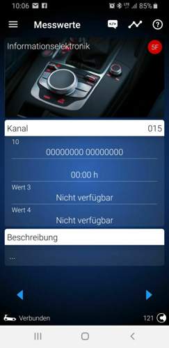

Hab kein VCDS aber mit OBDEleven geht es ja wohl auch.
Leider steht bei mir gar kein wert, oder bin ich im falschen Kanal ?
2019-04-07-10-06-28
Du bist falsch.
Nicht "Messwerte", sondern bei "Anpassung" mußt rein.
Kanal 15 passt :-)

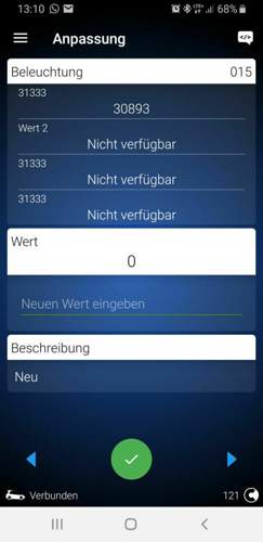

Da ist nur Beleuchtung. Der Wert der richtige?
Passt schon, ist schlichtweg die Belabelung Bullshit :-)
30893 umrechnen & unten reinschreiben.
