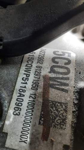

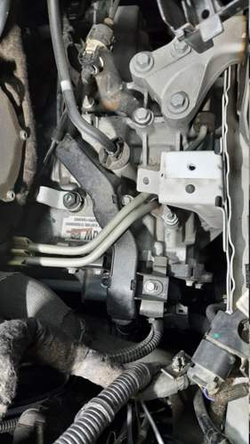

Plane auch am Cascada Bj 03/2015 mit AT und 1.6 Turbo das Getriebe zu spülen. Beim Hochschalten von 2 auf 3 dreht Motor kurz hoch. Will vorher mich über das Getriebe informieren ob z.B. ein Filter vedbaut ist oder kleine Siebeinsätze. Allerdings steht auf dem Getriebe kein Typ. Kennt jemand die Bezeichnung anhand der Bilder. Das Getriebe bekommt Dexon 6 Öl. Steht auf einem Deckel.
Danke
