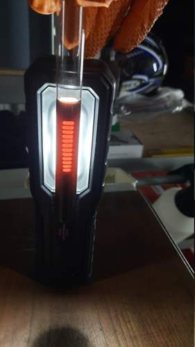

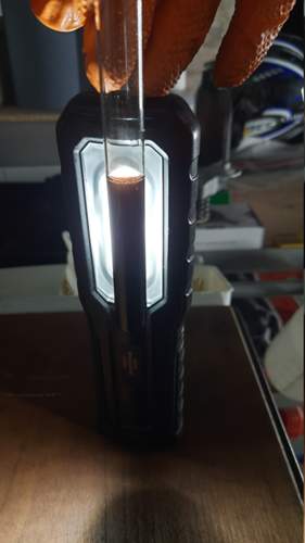

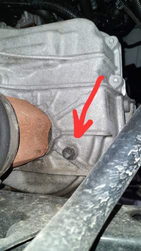

Haben nun das Öl durch einfaches Ablassen und wieder die gleiche Menge einfüllen gewechselt. An dem Getriebe ist jedoch kein Steigrohr oder Pleistab vorhanden. Habe die Prozedur 2 Mal gemacht. Beim zweiten Wechsel war das Öl wie zu erwarten deutlich durchsichtiger siehe Bilder. Ablassschraube siehe Pfeil im Bild.

Das stimmt am Getriebe gibt es kein Peilstab aber eine Kontrollschraube an der Seite des Getriebes.

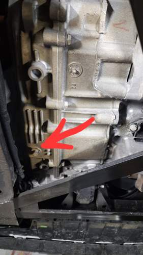

Die Kontrollschraube habe ich gefunden. Bild. Dann fahre ich das Getriebe warm und öffne die Kontrollschraube. Kann man mit original Diagnose die Adaptionswerte oder die Lernwerte zurücksetzen?

bei meinem AF40 Getriebe gibt es keinen Filter den man mal eben so wechseln kann, das einzige was man Filter nennen könne sitzt tief im Getriebe, zum Tausch müsste das Getriebe zerlegt werden
Ich habe auch aufs Ölwechseln gesetzt, laut Opel sind da 7-8 Liter drin, ich habe mich also mit dem Öl bevorratet, und am Samstag gings los
Pappe drunter weg, kleine Torx Schraube raus und nen Behälter untergestellt. Die kleine Torx Schraube verschliesst das Messrohr und hat nur beim Befüllen einen Sinn. Es kam 0,1 Liter raus, es sollten zwischen 0,2 und 0,4 sein
Dann habe ich die 12er Inbus Schraube rausgedreht und wieder den Behälter druntergestellt, zum einen wollte ich den Zustand des Öles sehen, und ich wollte wissen wieviel raus kommt
es kamen 3 Liter raus, der Rest verblieb im System. Das Öl war noch deutlich rot, leicht dunkel im Vergleich zum neuen, aber weit weg von schwarz
Enttäuscht alles wieder zusammengebaut, 3 Liter frisches Öl aufgefüllt. Dann folgt eine Prozedur zur optimalen Befüllung : warm fahren, alle Stufen schalten lassen.
Zurück auf die Grube, und den Motor in P laufen lassen
kleine Torx Schraube unten raus drehen, und aufpassen was passiert.
Tritt Öl in Tropfen aus, alles gut, Schraube mit neuer Dichtung rein und noch 400mL Öl einfüllen. Fertig
Tritt Öl als Strahl aus, warten bis es tropft, und wie oben verfahren
Tritt nichts aus, Öl einfüllen bis es tropft und wie oben beschrieben fortfahren
