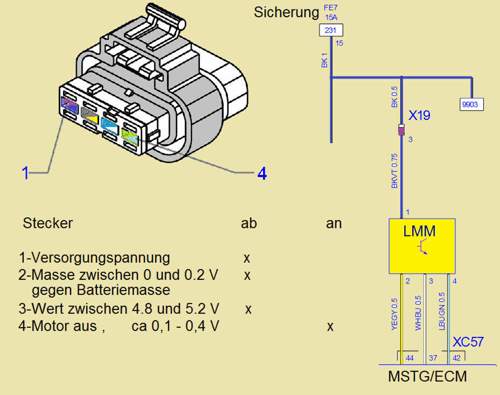

Ich habe den LMM eben mal durchgemessen. War nicht besonders aufschlussreich aber vllt ja auch doch :'D
Eine Masseleitung konnte ich nicht ausmachen. Ich habe gegen den Minuspol der Batterie gemessen und nur eine Leitung hatte einen Widerstand von 150 Ohm. Ging dann bei Zündung aber auch nochmal deutlich hoch. - vllt normal?
Hier die gemessenen Werte:
---------------------------Zündung an-----Leerlauf----------2000rpm
L1 - Schwarz/weiß------12,3V------------13,43V------------13,7V
L2 - Gelb/grau-----------0,022V-----------0,054V-----------0,06V
L3 - Blau/weiß-----------3,12V------------3,12V--------------3,12V
L4 - Blau/grün-----------2,62V------------2,62V--------------2,59V
Die Werte von L4 gehen auf 5V wenn man den Stecker zieht.
Sieht für mich nicht nach plausiblen LMM Werten aus. Es sei denn, der LMM arbeitet mit FM. 😁
Wenn 2,6V der Regelwert ist und der LMM zwischen angenommen 1-4 V regelt, macht es ja durchaus Sinn, dass der Wagen nur in einem bestimmten Fenster sein volles Drehmoment entfaltet.
Was sagen die Profis?
Der Differenzdruck gleicht ja dann tatsächlich dem des Truck in etwa ..
hoppla. Zwei mal das gleiche gepostet.
L1 - Schwarz/weiß
L1 wird die Versorgungsspannung sein ,OK
Kabel SW/WS oder SW/VIO
L2 - Gelb/grau
Masse aus dem MSTG,
Gegen Batterirmasse gemessen, 0 -0,02 V
Bei stehendem Motor,OK
KABEL GE/GR
L3 - Blau/weiß
Bei abgezogenem Stecker sollte man
Im Stecker 4,8 bis 5 2 V messen können
Kabel BL/WS,für mich nOK
L4 - Blau/grün
Signal vom LMM an das MSTG,
Ohne Motorlauf ca 0,1 bis 0,4 Volt,
Bei angestecktem Stecker.
Da stehen 2,62 Volt,für mich nOK
Kabel BL/GN
mfg

Also neuer LMM. Werde ich besorgen und mich melden :'😉
Wie immer vielen Dank für die Mühe und Hilfe!
Man muss hier Unterscheiden zwischen
angesteckten und abgesteckten Stecker vom LMM.
Die Spannungen sind doch kein Problem
Die sieht man mit dem OPELCOM auch
in den Istwerten.
Auf dem Video von Dir sieht man die Spannungen
Übrigens auch.
Warum so kompliziert machen oder denken,
Wenn es damit Einfacher geht!
Es ist ja definitiv etwas im Busch bei dem Wagen.. LMM würde passen.
Und ich bin mir mit den Werten nicht so ganz sicher ob das alles valide ist, weil die Daten 1:1 mit den kalkulierten Mengen übereinstimmen.. eine gewisse Abweichung hätte ich schon erwartet.
Auf Pin 3 + 4 liegen im Stecker übrigens 5 V an.
Ich welche Richtung würdest du denn gehen?
Ich sehe derzeit 2 Möglichkeiten.. neuer LMM für 100€ oder ein Schlauch abdrückset für 100..
nOK hatte ich als nicht OK interpretiert.. gern korrigieren falls anders gemeint 🙂
was ist Pin 1 bis 4,das kann man unterschiedlich definieren !

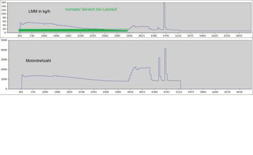

Z19dth-lmm
2-2-16-v-lmm-29-05
2-2-16v-sonden
Ok.. Das ist schon ein anderer Schnack als Multimeter :'D

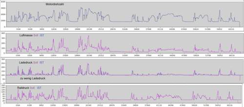

Ich habe vorhin auf der Fahrt zur Arbeit (Leider nur Stadt mit Ampeln und Co) etwa 10 Min Livedaten getracked und via Excel visualisiert. Ich werde morgen mal eine kurze Fahrt über die Autobahn angehen um da kontinuierliche Daten zu sammeln. Muss aber sagen - bisher sehen die Daten alle einleuchtend aus. Es macht mich nur nach wie vor stutzig, dass die LMM Daten exakt den berechneten Daten entsprechen.
Hier sind die Livedaten nochmal als Excel:
https://www.file-upload.net/download-14668068/Livedata200821.xlsx.html

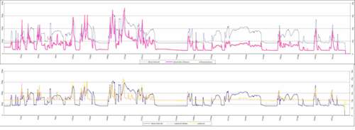

@WHammi schrieb am 19. August 2021 um 12:48:18 Uhr:
Der Diferenzdruck DPF ist zu nidrig! Dann geht der auch in Notlauf. Hast du beim Tausch der Einsaugbrücke wo möglich ein Schlauch beschädigt oder nicht aufgesteckt? Prüfe es mal. Beim Gasgeben bis ca. 2000U/min. kommt er immer auf 5-12kpas.
Die restlichen Parameter sind für mich absolut i.O.
PS: du kannst bei der Diagnose dir ein Fenster mit den Werten für die aktuelle Messung zurecht machen, dann brauchst du nicht zwischen den Fenstern klicken.
Hierzu: Unter Last geht der DPF DiffDr dann doch auf 8kPa hoch.. Sollte also demnach zum Glück passen.
P.S.
Ich habe ihn vorhin nochmal bewusst in den Fehler laufen lassen und bin ich Schubbetrieb auf über 3500RPM gegangen. In dem Moment als die Lampe mit dem Schraubenschlüssel temporär wieder anging roch es im Innenraum direkt nach verbranntem Öl. Großen Ölverlust kann ich nicht beklagen. ~0,5L auf 15tkm.
Ich schätze ich muss mir ein Set zum Turbo abdrücken besorgen. Um Ausschließen zu können, dass er irgendwo Falschluft zieht. :'😉

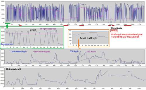

Du kannst den Log auch hier
Unter "Erweitert" anhängen, als XLSX Datei.
Ich nutze da ich alt bin auch etwas Altes
zum "Bilden" , GNUMERIC .
https://www.motor-talk.de/.../...t-trotzdem-probleme-t5809904.html?...
Noch ein kleiner Tipp,
Da Dieselfahrer benachteiligt sind,
Wegen den Aufzeichnungen-
Falls nicht alles wichtige auf einer Seite steht,
Du kannst alles auf einer Seite zusammenfassen und verschieben bzw Auswählen.
Da kann.an Drehzahl,Luftmasse × Spannung,
Ladedruck+Temperatur ,DrallKlappen ,Raildruck und AGR auf ein Seite packen und
Spart Nerven !
Nach Möglichkeit noch Soll und Ist Wert reinknallen.
UND, man fährt nur einmal,Grins
Mfg
LMM sieht für mich ganz gut aus,
kaum Abweichungen SOLL zu IST
Denke ein Ladedruckproblem da SOLL zu IST Abweichrungen hat,evtl Differnzdruck.

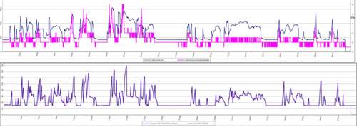

der Differenzdruck im DPF steigt mit der Drehzahl kontinuierlich hoch
Z19-dth-log
Z19-dth-log
Z19-dth-log
Hab jetzt ein abdrückset bestellt. :'😉
Abweichender Ladedruck deutet für mich nur weiterhin auf Falschluft hin.
Zum DPF diffdr.. sollte der nicht mit Drehzahl kontinuierlich ansteigen? Ergäbe für mich Sinn..
habe doch bereits weiter ober schon geschrieben...
die leichte Ladedruckabweichung ist absolut im Sollbereich. Zudem, wenn der DPF zu sitzt, kann er den geforderten Ladedruck erzeugen, da zu hoher Abgasgegendruck. Konzentriere dich auf den Dif.-Druck. Prüfe die Zuleitungen zu dem Dif.-Drucksensor und eventuell den Sensor selbst.
Und wieso habt ihr dem LMM soviel Aufmerksamkeit geschenkt? Man sieht es doch in den Messwerten, dass die berechnete Masse zu der gemessener absolut identisch ist? Da ist auch alles i.O.
