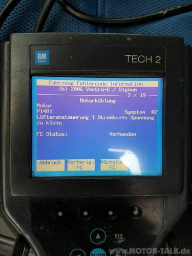

Fehlercode laut Tech2: P1484 Lüfteransteuerung 1 Stromkreis Spannung zu klein

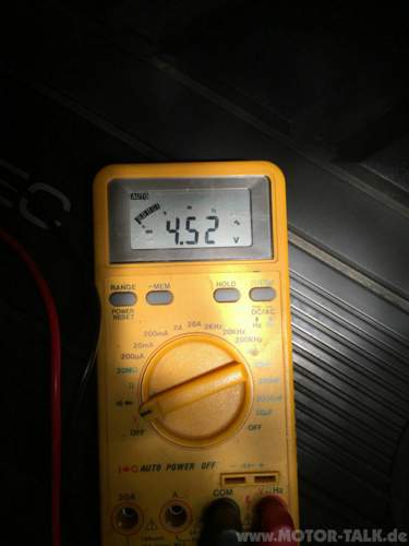

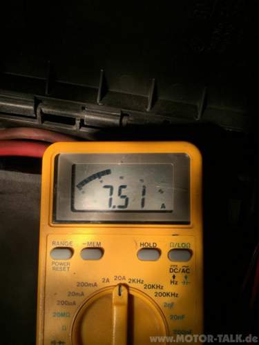

Wenn die Lüfter laufen dann mit 4,5V und 7,5A

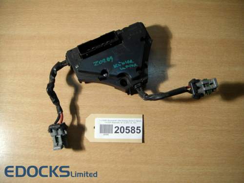

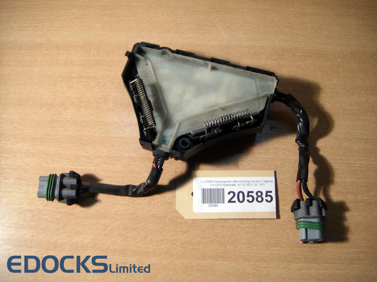

Ich hol den Thread mal hoch, weil ich wissen müsste wo das Steuergerät für den Kühlerlüfter sitzt.
Es handelt sich dabei um solch ein Steuergerät wie in dem Bild.
Kenndaten:
Opel Katalog Nr: 62 35 304
Teilenummer GM: 13167340
Weitere Teilenummer: 874705C
Bosch Nr:
Kennbuchstaben:
STEUERGERAET, KUEHLERGEBLAESE, MIT KABELSATZ
MOTORTYP Z19DTH, IN VERB. MIT AUTOM. GETRIEBE, IN VERB. MIT KLIMAANLAGE
20585
Der ist ungefähr mittig am Lüfterpaket, da geht der große Stecker drauf, den man nicht übersehen kann, wenn man zwischen Motor und Lüfter schaut ...
japp, oben zwischen den Lüftern .
Das Teil als Steuergerät zu bezeichnen ist wohl leicht übertrieben, da sind zwei Widerstanswicklungen drin , mehr nicht .
Sind Quasi die Vorwiderstände für Stufe 1 und 2 des Lüfters. und weil die warm werden hängen sie da vorn im Wind .
Die eigentliche Ansteuerung der Lüfter sitzt wohl weiter vorn im Kabelbaum .....
Edit : obwohl, da sehe ich noch kleine PINs .... also Ansteuerung .... scheint doch etwas Elektronik mit drin eingegossen zu sein 🙂
