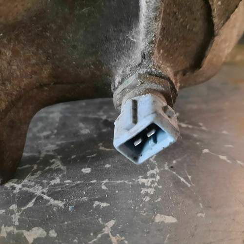

Der Temperatur Fühler für Anzeige im Tacho, hat nur 1 Kabel, der andere fürs msg hat meine ich 2 Kabel.
Hab in der Garage noch ein Ansaugstutzen mit "Vergaser" rumliegen. Werde heute Abend mal ein Foto von machen und hochladen.
Achso, an dem kleinen (1poligen) Temperatur Fühler , wird der Kühlkreislauf vom 8 Ventil Motor auch entlüftet.
Temperatur Fühler MSG
Dort sitzt der Temperatur Fühler für die Anzeige im Tacho.
Hatte den Fühler schon entnommen gehabt
Danke schön Goofy66 🙂 weil denn du für Anzeige sagtest, hatte ich gedacht bzw schon entdeckt. 🙂 siehst war ich falsch. Denn anderen sah ich garnicht. Wäre ich ja nie drauf gekommen, dafür für das Bild. Damit hab ich Anhaltspunkte und werd ihn finden. 🙂.

Eine Frage noch, muss der schwarze Schlauch so komisch aussehen und geknickt? Mir kommt so vor als ob da ne Gummiverbindung Flöz, so wie der Rotte es hat. Dünn in s Gummi, Gummi auf Anschluss. Sah es gerade da ich denn Temperatursensor Gesicht habe, da es wohl einen eckigen ins einen naja Ovalen Anschluss gibt. In diesen Fall eckig. Um denn richtigen zu bestellen.
F50c13a5-e643-400d-8399-a8f625e448e8
Na, ein geknickter Schlauch ist nicht gut. Kann schon sein das da kein Sog herscht. Deswegen musser aber nicht umbedingt ne Winkelmuffe drum haben.
Eckiger Stecker ist schon minimum. Manche Liverranten haben auch nur Schemenbilder.
https://www.lott.de/de/i937141h84m189t1840
...zu dem Eckigen , musste trotzdem mit Typenschlüsselnummer eingeben und ewt. fahrgestellnr. vergleichen.
Ich weiss nicht ob die dinger nochmal unterschiedliche widerstandswerte und Tempraturgrenzen haben.
Ich habe diesen jezt nicht genau zu Deinem Wagen überprüft
