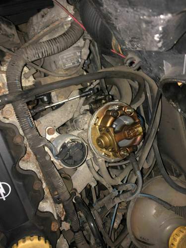

War heute beim Corsa, leider habe ich in Eifer des Gefechtes zur Arbeit denn Schlüssel vom Corsa vergessen. War aber trotzdem dort nach der Arbeit und habe mal denn „Luftsammler“ demontiert.

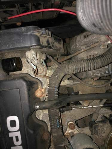

Dort waren am ZK zwei Masseverbindungen die ich gereinigt habe (Bild ist vorm reinigen bzw ich hatte selbst die eine Verbindung vorher schon gelöst). So diese montiert sind, sieht aus als ob dort bei anderen Modellen das Wasser gekühlte AGR sein Wasser her bezieht, anscheint wird der Kopf für mehre Motoren verwendet? Habe dann auch die Unterdruckschleuche auf kleine Risse begutachtet, muss sagen alle sahen für das Alter sehr gut aus.
Jedenfalls weiß ich nun wo das AGR platziert ist, dieses sah mir (wie die Lambdasonde damals auch) bloß sehr billig aus (siehe Bilder). Da ich eher Pierburg als Hersteller kenn. Dort war aber außer denn schönen Aufkleber, nix zu sehen. Überlege nun dieses zu ersetzen?
Leider konnte ich ohne Schlüssel das vorpumpen nicht testen. Dies wird nachgeholt. Ich hab nur darauf geachtet beim betreten der Garage, ob es nach Kraftstoff riecht. Da ich ihn ja am WE einer Probefahrt nach dem Lambdasonde Tausch vollzogen habe. Dies war aber nicht der Fall. Auch davor nie Benzin Geruch. Hmm.

Die Masseanschlüsse sehen ganz schön korrodiert aus. Schau dir das mal genauer an oder miss das mal durch. Sowas würde ich erneuern. Die Masse der Lambdasonde geht ja durch den Motorblock, sowas beeinträchtigt die Reglung durchaus. Hast du auch den Anschluss an der linken Seite betrachtet? Wenn du davor stehst, rechts hinterm Motor. AFAIR geht da die Masse der Zündspule drauf.
Wenn das AGR nicht defekt ist, brauchst du das nicht ersetzen. Bei dieser Bauart hatte ich noch nie Probleme. Außerdem könntest du das mit einer Blinddichtung außer Betrieb setzen. Theoretisch. Denn das wäre Steuerhinterziehung.
Nimm mal den LL-Steller raus (Foto roter Kreis) und mach ihn sauber, auch die Bohrung.

Also die Massepunkte waren nach dem bearbeiten top. Habe sie abgeschliffen so wir die Fläche daür auch, denke da gibt es keine Probleme mehr. Die andere erwähnten Punkte muss ich mal suchen. Tat dies heute, habe sie aber wohl übersehen.
Aber das die Masse darüber geht ist ja ein Ding, kenn es eher anders. Aber okay. Jedes Auto ist anders. Ist ein guter Anhaltspunkt🙂
Okay, dann belasse ich das AGR so. Aber bind stellen wäre eh nicht so meins. Bin eher für, wenn s da ist, Solls auch so funktioniere.
Danke für denn Tipp mit dem Bild das dies der LLR ist, kenn dies eher an anderen Positionen. Danke dafür. Reinigen kann nie schaden.

Ich meinte nicht das abschleifen, sondern die Crimpverbindung. Dort kommt Hitze und auch Saltzspritzwasser hin. Entsprechend ist das Zeug tw. bis in die Isolierung rein korrodiert.
Der X14SZ sollte ein einpolige Lambdasonde haben. Da geht die Masse über den Motorblock. Ich baue das bei meinen X12SZ immer gleich auf vierpolig beheizte Sonden um.
Ja, lass das AGR so. Das sollte beim starten auch keine Rolle spielen, außer, es wäre im offenen Zustand verklemmt. Wenn du das Problem anderweitig nicht findest, kannst du dort ja mal testweise dicht machen, um das als Fehlerquelle auszuschließen.

Ach du meinst das die einzelnen Litzen oxidieren? Das stimmt, sowas kommt ja auch oft vor. Müsste man öffnen, das alte raus trennen, neues Kabel wieder ran löten usw.

Habe dann erst die erwähnte Massestelle hinterm Motor gereinigt plus die 2 kleinen Kabel am Massepol der Batterie. Die hinterm
Motor war richtig zu Oder verdreckt wie man s sagen soll. Brauchte ne Weile.
Kam mir dann so vor als ob’s sich gebessert hat.

Habe dann mir dann nochmal denn Einspritzvergasser angeschaut, zwecks Gold farbig. Dieser ist wirklich so. Meiner war fast pups trocken. Und die goldene Farbe ging mir gut an einer kleinen Stelle nicht ab. Scheint also wirklich so zu sein. Dachte darauf gehe ich auch nochmals ein. 🙂

Genau, oxidierende Litzen. Nach der Zeit sind die meistens bis 2-3cm in die Isolierung rein korrodiert. Das entscheidende ist aber die Crimpverbindung am Kabelschuh. Möglichst alles crimpen, nicht löten. Der Lötzinn hat einen höheren Übergangswiderstand.
Bevor du das alles bastelst, teste doch mal, obs überhaupt daran liegt. Nimm ein Kabel ab 4mm² und gehe auf die Batteriemasse, an den Motor und an den Massepunkt innen nahe des MSG. Kannst auch einfach ein Starterkabel nehmen. Wenns dann besser startet, weißt du Bescheid.
Die Zentraleinspritzung muss so aussehen, passt alles. Sieht bei meinen auch soo aus.
Den Leerlaufregler würde ich auch nicht ausbauen. Erstmal mit Bremsenreiniger testen, ob die Dichtung undicht ist. Bei der Gelegenheit kannst du gleich mal alle relevanten Stellen für Falschluft absprühen.
