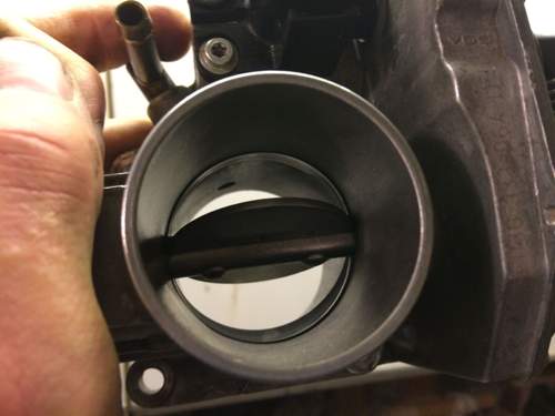

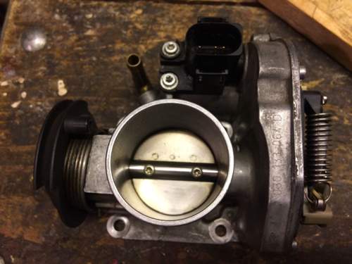

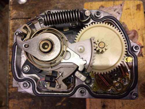

Die leerlaufregelung funktioniert über einen E-Motor (Drosselklappe großer Schwarzer deckel) der über Plastikzahnräder die Drosselklappe betätigt. Das Hauptproblem sind die Plastikzahnräder, die gegen die harte Feder arbeiten und mit der zeit verschleissen oder auch zähne abbrechen. Danach kann die Motorelektronik den Leerlauf nicht mehr halten.
Es gibt diese Zahnräder nicht einzeln zu kaufen und auch auf dem schrott können Drosselklappen bereits beschädigt sein. Das heißt also wenn man ruhe haben will Neukauf.

@98Passat schrieb am 10. Februar 2019 um 17:40:36 Uhr:
Oder sind die Plastikzahnräder nach der Laufleistung von 188000 km einfach tot?
Kann sein, muß aber nicht!
Entferne den schwarzen Deckel und schau nach.
Wenn die Zahnräder kein Karies haben bringt eine neue DK genau nix.
Gesagt, getan. Hier ein paar Bilder meiner Drosselklappe. Ich würde sagen das sieht alles gut aus !?
Die zahnräder sehen gut aus daran liegts also nicht.
