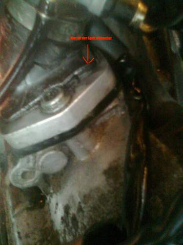

ich bins doch nochmal. Ich habe jetzt alles nochmal genau untersucht. Wenn ich den Ansaugstutzen leicht zur Seite drücke gibt es da wo der Gummi auf das Metal mit den Schrauben trifft nen kleinen Spalt. Ich habe Fotos gemacht um es besser verständlich zu machen. Könnte das die Probleme verursachen? Falls ja sehe ich nicht wie der Gummi am Metal befestigt wird. Wenn ich den Ansaugstutzen austauschen muss kann ich das erst nächsten Monat da ich Pleite bin. Kann ich das irgendwie provisorisch abdichten, muss ja nur 2 Wochen halten.
Sorry, die Bilder sind künstlerisch wertvoll aber nicht für Diagnosezwecke geeignet. Wir sollten eigentlich wissen was Du meinst mit ASS (Ansaugstutzen). Wenn da ein Riss ist kann das nicht funzen, das erklärt aber nicht den Kompressionsverlust der angeblich da ist
Ich dachte der Kompressionsverlust kommt durch Falschluft die eventuell am ASS eingesaugt wird. Falls Falschluft nichts mit der Kompression zu tun hat könnte vielleicht jemand aufzählen was alles zu Kompressionsverlust führt damit ich nicht weiter meine und eure Zeit mit sinnlosen Diagnoseversuchen vergeude.

Eigentlich kostet ein neuer ASS nicht die Welt (ca. 10€).
Genauso hätte, wie Du es schon gehört hast, die Drehzahl steigen sollen, wenn Du dort mit Bremsenreiniger gesprüht hast.
Das mit dem Abdichten lass sein. Gibt nur Sauerei und im Nachhinein unnötiges Wegkratzen. Ein neuer ASS hat normalerweise schon ne Dichtlippe.
Befestigt wird es mit zwei Schrauben. Wenn es noch das erste ASS ist, so wird eine von den beiden eine Abrissschraube sein finden (von oben Schlitz reindremeln und mit Schlitzschraubendreher rausschrauben).
