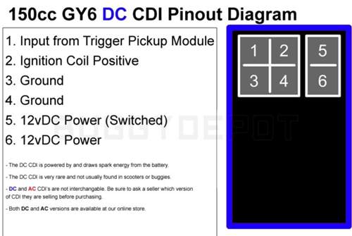

Da der Kabelbaum ja auch für eine DC CDI ausgelegt zu sein. (Plus und Masse auf den 4Pin Stecker)
Ich hatte jetzt mal im Interner geguckt, da finde ich jede Menge DC CDI wo in der Pin Belegung trotzdem zu sehen ist, dass die 2 Kontakte gebrückt und für Masse sind..?
(Beispiel im Anhang)

Guck mal auf die Lima,es gibt Limas mit und ohne Zündstromspule.Das ist Vorraussetzung für DC oder AC.
Es kann also bei ner DC Lima(ohne) keine AC Cdi genutzt werden.
Umgekehrt muss der Stecker der CDI einen 12v Anschluss haben.
Das scheint bei dir der Fall zu sein.
Versuch mal diese Belegung.
