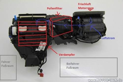

Moin Leute,
Da meine Klimaanlage etwas müffelt, würde ich sie gerne desinfizieren.
Ich habe ein Desinfektionsspray mit ca 1 Meter Schlauch, allerdings weiß ich nicht, in welche Luftdüse ich diesen reinstecken muss, um zum Verdampfer zu gelangen? Ausserdem weiß ich nicht, in welche Richtung ich vom Pollenfilter aus den Schlauch in den Kanal stecken muss.
Weiß jemand zufällig, wie das ganze System beim 8P aufgebaut ist? Gibt es ggf. sogar Grafiken, die dies veranschaulichen?
Danke im Voraus!

Also, nach langer Suche, habe ich den "Klimakasten" im Internet gefunden und mit ein bisschen Fantasie und einigen Bildern die eingebaute Position gedacht. Letztendlich komme ich auf folgendes Ergebnis (zu sehen auf dem Bild)
Wenn man also das Set mit dem beiliegendem Schlauch hat, muss man ihn durch die Öffnung, wo der Pollenfilter sitz, in Richtung Mittelkonsole schieben.
Falls meine Vorstellung falsch sein sollte(was ich aber nicht glaube), so korrigiert mich bitte!
Klimakasten
Ist halt ne Frage, was das fürn Spray ist. Bei dem normalen Spray sollte der Verdampfer nichts direkt abbekommen. Die meisten Spray mit Schlauch sind Schaumdesinfektionssprays, die gezielt auf den Verdampfer aufgesprüht werden, um diesen intensiv zu desinfizieren. Sowas bekommt man nämlich mit so nem kleinen Zerstäuberspray nicht hin. Das ist nur ein Oberflächendesinfektionsmittel ohne fungizide Wirkung. Das Problem bei müffelnden Anlagen sind aber meist Pilze im Verdampferbereich. Ob das Spray was bringt, merkt man nach 8 bis 10 Wochen. Wenn dann nämlich wirder so ein Müffeln auftritt, was das ganze nur ne Duftkur ohne eine nennenswerte Reinigung. Bei den Schaumsprays läuft der Dreck dann aber auch im Schaum gebunden unten aus der Lüftung, und darauf sollte man vorbereitet sein.
