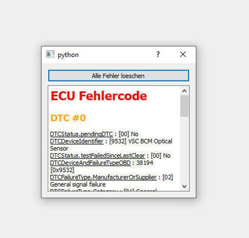

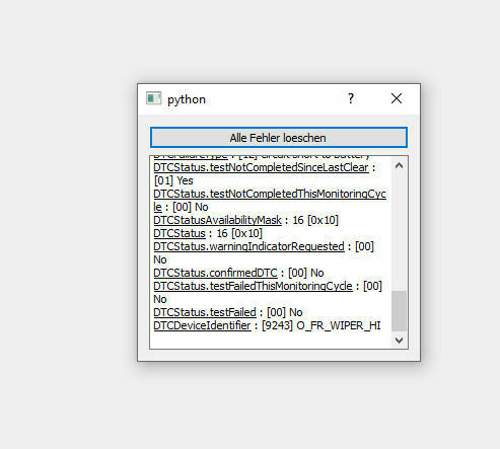

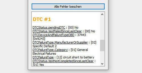

kann mir jemand helfen beim zuordnen dieser Fehlercodes, es handelt sich um einen Scenic 3 1.5 dci von 2010.
Fehler1
Fehler2
Fehler1
@dezir schrieb am 11. Oktober 2020 um 20:36:11 Uhr:
Mach bitte einen neuen Thread auf da dein Fall etwas anders gelagert sein könnte und evtl. sogar hier Verwirrung stiftet weil's am Anfang um einen anderen Fall geht.
