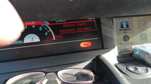

Habe heute einen gebrauchten Renault Mégane Grandtour 1,5 dci mit 110 PS und 81000km gekauft.
Auto 2x mal Probegefahren, jeweils immer 20-30 Min.
Heute, als ich ich das Auto gekauft habe und ca 60km nachhause gefahren bin, kam plötzlich die Oben genannte Fehlermeldung und dazu noch :
- Berganfahrhilfe prüfen.
- ESC prüfen
Und halt eben „Motor! Kann zerstört werden“
Kein Leistungsverlust, Auto läuft normal!
Flüssigkeiten (Öl, Wasser, bremsflüssigkeit) sind in Ordnung.
Ich hoffe jemand hier hatte schonmal das gleiche Problem und hat eine Lösung parat...
ich habe bis jetzt alles mögliche gelesen ..von Dieselkraftstofffilter über DPF bis hin zum Steuergerät ..das ärgert mich jetzt natürlich sehr, fängt natürlich schon gut an.
Das Auto ist Baujahr 2015
Danke voraus!
Jan
!!!!UPDATE!!!!
Hab mich vorgestern an die Stecker gemacht:
Abgezogen u. sauber gemacht, Kontakte mit Schleifpapier abgeschliffen, leicht nach innen gebogen, kontaktspray rauf und mögliche „Wassereintrittstellen“ zusätzlich mit isoband abgedichtet.
Zusätzlich Kontakte am Stecker mit Multimeter durchgemessen.
Und Siehe da, nach ausgiebiger Testfahrt ca 80km (Vollgas, kurvige Landstraße, Kopfsteinpflaster)
Seit 2 Tagen keinen Fehler mehr 😎
Nur zu Info.. : Ergebnissuche + Empfehlung beim freundlichen in der Werkstatt = Bremssattelwechsel! Angebot liegt vor 😉

Ich konnte vorher während der Fehler da ist mit nem Billo-OBD2 auslesen. Das Ergebnis ist P0470 Abgasdrucksensor, aber den Stecker kann ich mir aufjeden Fall mal ansehen.
Dann ist es wohl der Differenzdrucksensor. Der misst den Druck nach (und auch vor?) dem Rußpartikelfilter, um dessen Belegung festzustellen (also wie voll er mit Ruß ist). Ab einem bestimmten Wert wird dann die Regeneration des Partikelfilters eingeleitet.
Laut meiner Werkstatt ein beliebtes Verschleißteil ("...das wechseln wir fast schon wie am Fließband!"😉.
Sollte demnächst repariert werden, sonst ist irgendwann der Partikelfilter dicht.
Bei der Reparatur sollten dann auch gleich die dazugehörigen Druckschläuche überprüft werden, die gehen wohl auch gerne kaputt.

Jetzt hab ich als Fehler Einspritzung prüfen und Abgassystem prüfen mit den Fehlercodes P0470 und P1453.
Das würde für DPF stehen und bedeutet ich muss den genannten Sensor tauschen oder?
Wo sitzt der Sensor und wird der auch als Abgasdrucksensor bezeichnet?
Ist das der mit den 2 Anschlussleitungen?
@Thomasbaerteddy schrieb am 31. Dezember 2020 um 17:15:06 Uhr:
Der Differenzdrucksensor ist der mit den 2 Schläuchen die vom Auspuff kommen.

Tatsächlich war ein Schlauch des Differenzdrucksensors kaputt, aber auch sehr porös und keine Anzeichen für einen Marder.
Danke für den Tipp, ohne das Video hätte ich die Schläuche nie lokalisieren können!
Kennt vielleicht jemand die Pinbelegung vom Abgasdrucksensor? Laut Fehlercode ist der auch hinüber und wurde in der Zwischenzeit aktualisiert. Mein Sensor hatte die Pins in einer Reihe - - - der neue hat die versetzt: - - ? Das wurde mir auch so von Renault bestätigt, danke dafür Renault 🙁
Weiß da jemand, ob ich den neuen Sensor einfach mit einem neuen Stecker (hab schon einen gefunden) da drauf löten kann? Kennt jemand die Pins oder passt es die alte Beschriftung 1 -2 - 3 auf den neuen anzuwenden? Ich wunder mich, das ich dazu noch nichts gefunden hab, bin ich der einzige mit so einem komischen Stecker?
Sowohl die alte als auch die neue Teilenummer lautet 223651719R nur eben, dass der Stecker anders ist.
