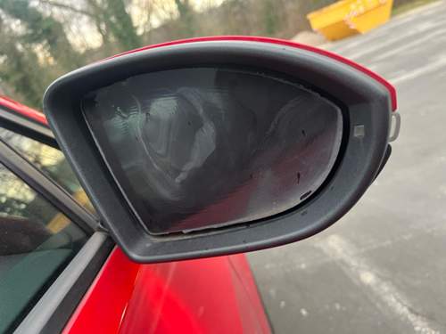

bei voller Autobahnfahrt flog mein rechtes Spiegelglas ab. Hat jemand eine Idee, wo man es am günstigsten bekommt bzw wie man es repariert?
Ich würde eine Demontage des Spiegels vermeiden wollen.

Auf eBay ein Spiegelglas Kaufen oder bei VW,
Die Trägerplatte muss noch rausgezogen werden. Siehst du wenn du das neue Glas in der Hand hast. Solltest du Teilkasko ohne Selbstbeteiligung haben könnte es sein dass es die Versicherung bezahlt inklusive Einbau.
Amazon.
Die Demontage ist ganz leicht und die Montage selbsterklärend bei und durch die Demontage.
Das neue Glas nur in der Mitte eindrücken.
Da ist es stabil
Ach ja . Stabiler Pfannenheber hilft beim heraushebeln der alten trägerplatte.
Letztens erst noch auf der Beifahrerseite,und vor längerer Zeit auf der Fahrerseite wärend der Fahrt weggeflogen.
Im Zubehör rund 18€,Spiegelglas inklusive Trägerplatte und Heizung.
Hab für die Demontage die Trägerplatte ganz nach oben gefahren so das ich mit den Fingern dazwischen kam,geht dann ganz einfach herauszuhebeln.

Muss man am Ende selbst wissen ob es einem das wert ist. Ich hab auch schon eins der 20€ Gläser aus dem Zubehör verbaut und funktioniert auch.

@ventomat121 Der Einbau dauert keine Minute! Habe bei meinem G7 das hier genommen.
Er ist während der Fahrt auf der Landstraße weggeflogen.
https://amzn.eu/d/6JqnY07
Hat einwandfrei funktioniert, Glas für 17,50€ inkl Versand.
