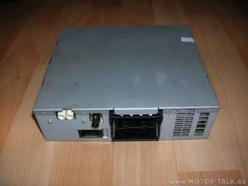

1. Habe ich mit der Standardanlage und MMI 3G (falls das eine Rolle spielt) hinten hinter der linken Kofferraumabdeckung einen Verstärker? Oder was ist das sonst für ein kleiner Kasten der da liegt?
2. WO nehme ich genau (Kabelfarben am Verstärker z.B.) das Signal für linken und rechten Lautsprecher her, um es in den Helix Converter einzuspeisen? Z.B. mittels "Kabeldieb"
3. Oder kann ich nicht direkt an den Verstärker gehen, sondern muss das Signal direkt vom Lautsprecher abgreifen? Ungern würde ich Abdeckungen abschrauben / lösen müssen, da ich den Standpunkt vertrete, dass man evtl. geklipste Sachen nie wieder so fest bekommt und es irgendwann wackelt und klappert.
4. Kann ich mit dem Stromkabel (inkl. Sicherung!) für den Woofer irgendwo an den Sicherungskasten hinten rechts im Kofferraum oder muss ich zwingend ein Kabel zur Batterie unter der Laderaumabdeckung verlegen.
Frage 2 brennt mir am meisten auf der Seele und ist auch gleichzeitig das Problem, dass die Meisten haben, welches aber nach meinen Recherchen bisher nicht öffentlich geklärt wurde...
Die Lautsprecheranschlüsse an der Radiobox sind standardmäßig wie bei jedem Quadlock-Anschluss angeordnet.
Für den Subwoofer würde ich die hinteren Lautsprecher (LR/RR) "anzapfen". Evtl. kannst du dort auch Einschleifadapter nutzen...

Wenn du schreibst Radiobox, dann meinst du den kleinen Kasten hinten im Kofferraum hinter der linken Abdeckung?
ja, siehe Bild...
Mmi3g-tuner
Dank deiner Belegungshilfe habe ich den Woofer angeschlossen, Spuerer. Nur bin ich mit der Lösung nicht zufrieden.
