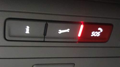

Ich habe aktuell leider das Problem mit meinem VW Passat (Mj. 2020), dass meine Notrufeinheit rot leuchtet und im Display die Fehlermeldung "Fehler: Notruffunktion. Bitte Werkstatt aufsuchen" angezeigt wird. Ein Neustart sowie das Auto länger ausgeschaltet stehen lassen hat leider auch nichts geholfen. Der Fehler erscheint immer beim Starten des Fahrzeugs. Könnte hierbei nicht vielleicht das einfache Sicherung ziehen helfen um einen Neustart zu erzwingen? Und wo finde ich heraus, welche Sicherung das dann wäre? Mit meiner Onlinesuche wurde ich leider nicht sonderlich schlau daraus. Das Autohaus ist mir da leider auch keine große Hilfe, da diese erst in 3 Wochen wieder einen Termin frei haben.
Telefonieren lässt sich so äußerst schwer, da mein Gesprächspartner immer wieder Tonaussetzer von mir feststellt.
Zudem ist mir aufgefallen, was aber auch ein Zufall sein kann, dass ich nun mit meinem mobilen Schlüssel das Auto nicht mehr öffnen, sondern nur noch starten kann. Könnte es sein, dass das zusammenhängt?
Vielen Dank

Hatte auch Notrufleuchte mit Fehlermeldung - es musste ein Steuergerät getauscht werden. Mein Autohaus hat dass innerhalb einer Woche erledigt

Die Sicherung wäre die F17 im Sicherungskasten links unter dem Lenkrad. Ist in der Anleitung beschrieben.
Vermutlich ist aber die OCU defekt, die dann getauscht wird. Von einer Kombination mit Kessy habe ich noch nichts gehört, aber die Verwendung des mobilen Schlüssels (Mobiltelefon) könnte schon beeinträchtigt sein, wenn das Auto keine Verbindung zum Server hat.

Leider hat das ziehen der Sicherung 17 nichts geholfen. Die LED war noch kurze Zeit nach dem ziehen rot. Auch ein längeres warten mit gezogener Sicherung 17 hat leider nichts geholfen. Die Funktion der Notrufeinheit selbst hatte ich nicht ausprobiert. Geht dass denn so einfach? Mich schreckte hier schon die rote LED und die Fehlermeldung ab. Kann ja auch sein, dass der Notruf an sich weiterhin funktioniert, aber die rote LED u.a. aussagt, dass keine Standortdaten übermittelt werden oder?

Die Noruf Funktion kann man auch mit dem Service Ruf Testen. Wenn sich der mit dem Servicecenter verbinden kann, kann es auch der Notruf. Der kann einem auch sagen, ob Positionsdaten bei ihm ankommen.

Habe derzeit dasselbe Problem.
VCDS meldete direkt einen "defective analog circuit" in der OCU.
Ein Besuch in der Werkstatt hat dann bestätigt, die OCU ist hin.
Interessant finde ich auch, Online-Konnektivität vom MIB3 scheint nicht beeinträchtigt zu sein, aber diese nervige Meldung, die Tatsache, dass das Fehlersymbol die elektronische Restreichweite permanent überdeckt (GTE) und die rote LED im Dachhimmel.
Ich habe nach mittlerweile 3 Wochen Wartezeit morgen den Termin zum Tausch des Steuergerätes.
Hat jemand irgendeine Idee an welcher Stelle die OCU im Fahrzeug sitzt und was alles zerlegt werden muss um die zu tauschen?

Sitzt hinter dem Monitor vom Infotainment.
Edit: Hab erst jetzt gelesen, daß Du MIB3 hast. Ob es da dann auch noch dort ist, weiß ich leider nicht. Würde mich aber nicht wundern.

Seit ca. 2 Wochen habe ich eine Fehlermeldung, dass die Notruffunktion defekt ist, und ich in die Werkstatt soll.
Die Meldung kommt bei jedem Start, und unten im Tacho ist ein orangenes Dreieck mit Ausrufezeichen. Zusätzlich ist oben am SOS-Schalter die rote LED an.
