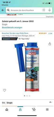

Eine Motorspülung mit Liqui Moly habe ich bereits vor einigen Wochen probiert. Ölwechsel war Mitte Dezember letztes Jahr mit Liqui Moly Top Tech 4100 5W-40.
Heute habe ich mir den Injection Reiniger bestellt, vielleicht hilft der ja weiter. Die Bewertungen lesen sich ziemlich gut, auch was mein Problem betrifft.
