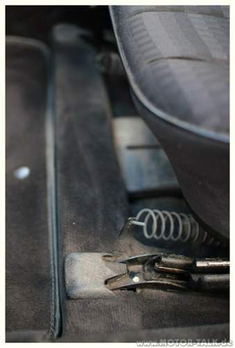

Themenstarteram 3. Januar 2012 um 12:39
Moinsen,
bin gerade draußen und dabei, meinen Fahrersitz auszubauen.
Habe bisher nur ein bisschen drumherum sauber gemacht aber jetzt sehe ich da zwei so "Schutzkappen" über den vorderen Schrauben (SIEHE BILD UNTEN). In welche Richtung oder wie muss ich diese denn entfernen?
Ich will nix abbrechen oder kaputt machen, habe bisher nur ein wenig herum probiert aber wollte dann doch lieber gleich ein Haufen Bilder machen und euch gleichzeitig meinen Innenraum ein wenig zeigen.
Bitte antwortet schnell das Wetter ist im Moment noch hervorragend, möchte die Sonne nutzen.
Vielen Dank schon mal!!

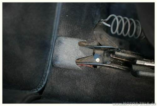

Sitz
Aha!
Verkleidung über Schraube
+2
Ohne das jetzt genau zu wissen...
Ich würde versuchen, die Teile von vorne nach oben hin abzuhebeln.
Kann evtl. gleich nochmal bei mir nachschauen.
Und denk dran, dein Wagen hat pyrotechnische Gurtstraffer!
Müssten dann ja auch entsprechende Kabel / Stecker vorhanden sein.
Batterie abklemmen kann dann auf jeden Fall nicht schaden.
Nicht, dass da was passiert...
Hast Du eine Ausbauanleitung zur Hand?
Original geschrieben von Marvin16x
Moinsen,
Dieses Teil mußt Du nach vorne schieben.
Die Nase in der Mitte muß man glaube ich ein wenig nach oben hebeln.
Da sind Rastnasen dran die ein selbsttätiges Lösen verhindern sollen.

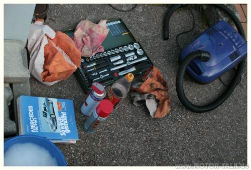

Hier noch weitere Bilder, damit ihr auch mal wieder was zum Schauen habt, wie es bei mir so aussieht :D
KI
Was man so braucht
