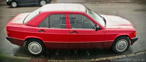

So sah's also heute morgen aus ...
Mein Roter am Erfrieren und ich wieder halbwegs gesund. Er wurde jetzt seit 4 Tagen nicht mehr gefahren! 🙁
Hier hat es gut wie keinen Schnee, obwohl wir hier auf gut 350 Metern liegen.
Kühlwasser-Wechsel muss noch bis morgen warten, darf noch nicht raus. Bin auch noch nicht ganz fit.
Oh mann, nächste Woche nur noch 4 Schultage aber 3 Arbeiten ... Wäre da doch nur nicht Mathe 😕
Naja hier mal ein Bildchen von heute morgen,
der Rote mit ein klein wenig Schnee druff.
Schönes Wochenende!
Nachtrag: Ich wünschte so sehr ich hätte einen Carport 🙁

Hallo Marvin,
nun hat Dich der Winter im Griff.
Carport oder Garage sind schon schön.
Der " Rote " wird es überleben. Er " atmet " ja wieder saubere Luft.
Aber wenn ich die Bilder und Beiträge zu Öl und Bremsflüssigkeit sehe und lese, sehe ich Handlungsbedarf in den Ferien.
Immer Sicherheit im Auge behalten.
Dann gute Besserung und frohes Schaffen !
Hauptsache, es gibt tatkräftige Unterstützung.
Ich würde an Deiner Stelle in den Ferien mal einige wichtige Dinge am Auto abhaken.
Grüße von Dierk-Carsten.
