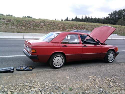

Endlich wieder daheim, wat eine Fahrt!!
- Hin und zurück 310 km, Tank immer noch ca. 60% voll, GEIL!
- Absolut "keine" Probleme gehabt, einfach nur entspanntes Gleiten vom Feinsten 😎

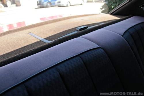

- Habe nun Rückbank mit Kopfstützen, außerdem B- und C-Säulen-Verkleidungen sowie Türeinstiegsleisten geschenkt bekommen 😎
- Habe nun Hunger wie Sau!

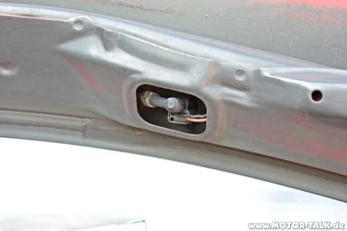

- ABER AUCH MEINE ERSTE PANNE GEHABT!!
--> Gas ging auf der Autobahn plötzlich nicht mehr, Pedal gedrückt - nix passiert. Glücklicherweise war ich eh auf der rechten Spur (so wie immer ich Reeeentner!!! 😁) bin dann sofort auf den Seitenstreifen und naja das übliche Prozedere erledigt.
--> Dann sofort Luftfilter ausgebaut und nach dem Gaszug gesehen, und siehe da, ein kleines Gummistück war gerissen.
--> Natürlich gleich mal den ADAC gerufen, weil ich keine Scheiße bauen und selber daram rumfrixeln wollte.
--> Abschlepper kam ... habe meine Ukulele beiseite gelegt (ja, ich hatte eine Ukulele dabei...) und den Herrn empfangen.
--> Ihm alles erzählt und er hat es sich dann erstmal angeschaut.
--> Hat seinen Werkzeugkasten geholt, ein wenig überlegt und dann eine Unterlegscheibe aufgesägt und vorne ans Seil gemacht (Bild kommt noch)
--> Danach wollte er Kabelbinder holen, musste aber feststellen, dass er keinen dabei hatte. ABER ICH!!!! 🙂 😎 🙂 😎
--> Also haben wir zusammen noch den Kabelbinder dort angebracht und es dann getestet - EINWANDFREI!!!
So bin ich dann also auch die restlichen 60 km noch nach Hause gefahren, ohne Probleme und mit einer viel besseren und schnelleren Gasannahme 😁 😁 😁

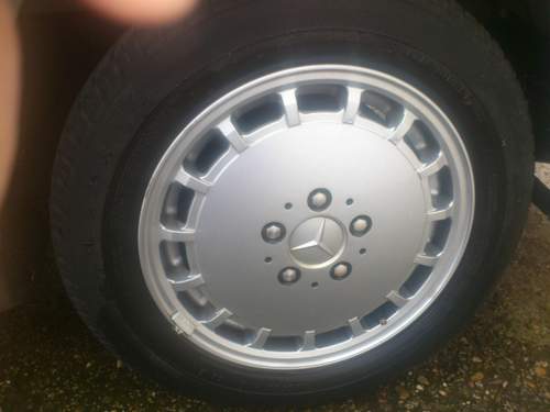

könntest du mir bitte sagen, welche felgen du auf deinem benz fährst und welche dimension sie haben? finde ich sehr stimmig! 🙂
gruß!
Grüß dich,
das sind die 8J x 16 ET34 Gullideckel vom R129. 🙂
Die Reifen sind Michelin 215/45/16 ...
Mir gefällt es so auch super. Sportlich aber dezent.
Jetzt nur noch ein wenig tiefer und dann habe ich fertig 😁
wie ist das in dem fall mit der eintragung? war das ein schwieriges thema? war's teuer?
Müsste pille palle sein, das einzige was Probleme macht ist der Preis. Anscheinend 50 Euro oder so.
Habe es noch nicht machen lassen ...
Manche fahren diese Felgen mit einer 40/40 Tieferlegung oder gar noch mehr und bei denen wurde es auch eingetragen, also da dürfte es keinerlei Probleme geben. Felgen sind ja original Mercedes und keine brutalen Exoten z.B. so 18-Zoll Teile und die 215/45/16 haben auch nur eine Tacho-Abweichung von -3,8% oder so... kann man mit Leben 😁

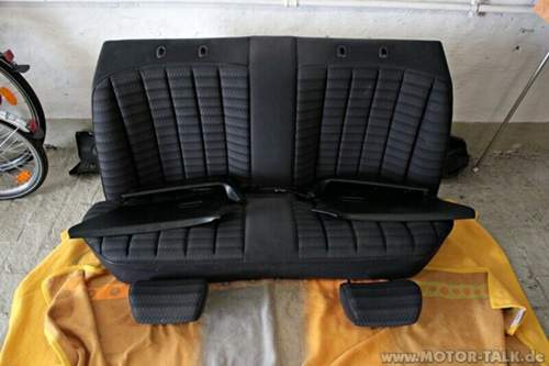

Den ganzen Mittag eine richtig lange Anleitung mit lauter Bildern zum Wechsel der ESD geschrieben, des öfteren per STRG + C abgespeichert ... Am Schluss nach 5 Mal durchlesen wollte ich es dann abschicken (im W201forum) und dann gab es einen dicken Fehler, der immer noch besteht. Ich glaube mit meiner Anleitung habe ich irgendwas im Forum kaputt gemacht. Jetzt geht nicht nur dieses nicht mehr, nein, die ganze Anleitung ist auch WEG!
Im Zwischenspeicher befand sich nur eine Teilenummer, die ich kurz davor noch in die Anleitung eingefügt hatte ...
Meine Fresse, ich habe sowas von keinen Bock die ganze Scheiße nochmal zu schreiben. So viel Mühe gegeben, hat so viel Zeit gebraucht, jetzt alles weg!!! 😠 😠 😠
Hier noch meine neue Rückbank und ein Bild von der alten... lila Teil igitt
Ach ja und das gerissene Gummiteil ("Cent Stück" kost nicht mal nen Euro) und die provisorische Konstruktion die einwandfrei hielt aber nicht so stabil aussieht wie es bei genauerem Betrachten scheint 😁

Hi Marvin,
wieso war in deinem eine blaue Rückbank drin?????
Die neue hat ja auch noch Kopfstützen, geil! So etwas wäre auch was für HORST! Nur da sollte die Rückbank in BLAU sein!😉

Klar - mit Kopfstützen! Das wollte ich ja auch ... war nicht mal auf der Suche nach einer, aber auf facebook wurde in der w201.com-Gruppe eine angeboten ... Kopfstützen nachrüsten wäre sinnlos gewesen, da die Rückbank ja "blau" ist ... wäre unnötiger Geldrauswurf gewesen. Also einfach gleich eine komplette gekauft 😁
Nächstes Jahr werde ich mich nach einem Heckrollo umschauen. Vielleicht finde ich ja einen ... wäre cool 😁
Das defekte Teil am Gaszug wurde nun ausgetauscht - genau 1€ mit der Nummer A 202 301 00 93 - das Baby läuft wieder einwandfrei 🙂

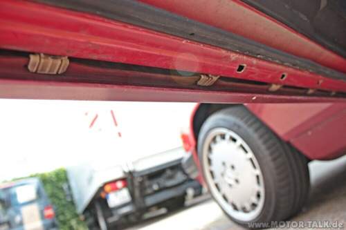

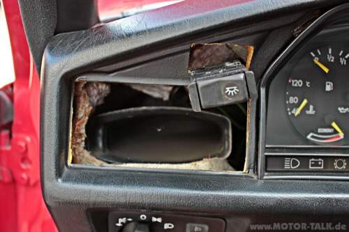

So bei mir gibt es auch mal wieder ein kurzes Update... je länger ich nach Rost suche desto mehr finde ich 😁 leider...
Unfallschaden ist behoben und diverse Roststellen beseitigt... bis auf die Wasserabläufe da ist der Rost unter dem Unterbodenschutz schon weit verbreitet.. habe da jetzt ein schönes großes Loch im Unterboden. Heute morgen wieder 1kg Fett verarbeitet🙂

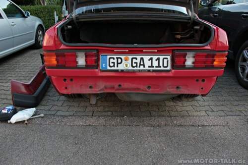

Am Samstag geht es dann nach Welzheim zum Kollegen, der wieder ausm Urlaub zurück ist.
Dann werden die WHAs endlich versorgt, yeah 🙂 😎
Während er die Bleche zurechtschneidet und bearbeitet werde ich mich um den Benzinfilter kümmern. Habe davon jetzt übrigens zwei Stück, beide ungebraucht und neu. Wenn also jemand Interesse hat ...
