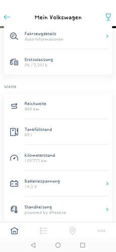

oder du holst dir beim vw-händler einen VW Dataplug Dongel für die obd Schnittstelle, lädst dir die vw connect go app runter, verbindest dann alles und kannst dir den spannungszustand der batterie anzeigen lassen (siehe bild). kostet neu ca. 50€ beim VW Händler. und es hat noch einige andere witzige funktionen (ich mag solche spielereien einfach ;-))
App
Anzeigen
Wichtig ist der prcSOH Wert, der Innenwiderstand und die Restkapazität und die Spannung. Meine Batterie hat auch Probleme gemacht, nach den vielen Kurzstrecken und Standheizung während Corona. Sinkt der prcSOH Wert unter 70% ist es langsam Zeit die Batterie zu wechseln. Mein SOH Wert lag bei 66%. Durch Nachladen der Batterie ist der Wert wieder auf 73% gestiegen.
