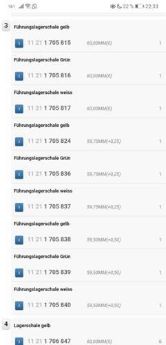

Mit dem vorletzten Lagerschalen von hinten wird das Axialspiel eingestellt. Die gibt es nicht nur in verschiedenen Übermaßen für auf Untermaß geschliffene Kurbelwellen, sondern auch in verschiedenen Kragenbreiten
Die sind farbig markiert - müsstest im ETK mal stöbern was du drin hast und evtl verwenden könntest ohne zu schleifen
Ah okay. Stöber zwar regelmäßig im ETK, aber bei den Lagerschalen habe ich noch nicht geguckt. Ich werde das auseinander nehmen und schauen was momentan verbaut ist und dann gucken was als Ersatzteil herhalten könnte.
Ich muss ganz ehrlich sagen das ich vor der Kurbelwellen Geschichte schon bissi Schiss habe 😮
@MrFleetwood schrieb am 16. August 2019 um 22:17:38 Uhr:
Wenn ich dann jetzt angenommen ne weiße Führungslagerschale benötige,muss ich dann auch die gleichfarbigen Lagerschalen nutzen?

Alles demontiert, und es sieht alles sehr gut aus. Ventilspiel ist keines vorhanden. Alle Lagerschalen der KW sehen gut bis sehr gut aus. Neu kommen die trotzdem. Das Axialspiel hat sich als Fehleinschätzung herausgestellt. Einzig die Tassenstößel sind sehr wahrscheinlich durch. Werde diese jetzt mal paar Tage in Diesel einlegen, aber ich denke die muss ich neu kaufen.
