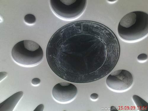

Hallo
Ich habe einmal ein Bild angehängt von meinen Original MB Radschrauben / Diebstahlschutzschraube/n nach 2 Jahren Winter Benutzung !!!
Soviel zur "Original Teile" Qualität bei MB !😕
Grüsse
23 Antworten
Klarer Fall von zu aggressivem Felgenreiniger in der Waschanlage.
Die rostigen Teile sind verzinkt, chromatiert und versiegelt. Ohne chemische Belastung halten die locker 20 Zyklen im Salzsprühnebeltest aus. Einmal ein Felgenreiniger mit saurer oder zu alkalischer Einstellung verwendet und schon ist die Versiegelung und die Chromatierung zerstört und der Weissrost (Zinkoxid) kommt sofort. Dann dauert es auch nicht mehr lange bis Rotrost.

DAs Problem ist doch bei Mercedes bekannt und über viele Baureihen hinweg.
Mag vielleicht wirklich an zu aggressiven Felgenreiniger o.ä. liegen.
Die Leute, die das moniert haben, haben kostenlos auf Kulanz neue Schrauben bekommen (zum Teil M-Klasse 3 Jahre alt). Würd mal zur Werkstatt fahren und vorstellig werden. Sieht auf jeden Fall hässlich aus.

Ich benutze keinen Felgenreiniger und mein Auto war nie in einer Waschanlage und Schrauben sehen auch so aus.
Z.B. Ford von meiner Frau hat so verchromte Radmuttern. und diese sehen super aus. Hatte damals mein Focus auch. und nach 5 Jahren kein Rost.
Es gibt so Verchromte Kappen. Werde diese dann bei Sommerfelgen draufmachen.
Dieses Problem kann ich bei meinem W209 ebenfalls bestätigen. Die Schrauben wurden bereits während der Garantiezeit einmal kostenlos getauscht. Leider ohne Erfolg.

...............getauscht wurde schon, aber die Teile haben inzwischen wieder Rost angesetzt. Jetzt lebe ich mit dem Mangel und bin gespannt wie sich die Schrauben bei meinem nächsten Wagen (W207) verhalten. Wahrscheinlich das gleiche Problem...
Hallo wonkel5,
das Problem muss nicht unbedingt nur vom aggressiven Felgenreiniger kommen. Wie ich im anderen Thread bereits mitgeteilt habe, handelt es sich nach meinem Wissen um verzinkte Radschrauben und es reicht meiner Meinung nach schon aus, wenn die Oberfläche an den Kanten des Schraubenkopfes durch das An- und Abschrauben beschädigt wird. Durch die Beschädigung der Oberfläche kann Feuchtigkeit und im Winter Streusalz diese Schicht unterwandern und zum Rostproblem führen.

Mir ist schon bekannt wie Rost entsteht. Habe im Studium Projektarbeit geschrieben über Oberflechenschutz.
Das Problem ist weniger der Salz als Sandanteil im Sprühnebel.
Deswegen ist diese Salzsprühnebeltests der Zulieferer sind nicht richtig. Wenn man feines Sand dazumischt sieht das Ergebnis ganz anders aus.
Ich wollte mit meinem Beitrag sagen, das es Kappen für schrauben gibt, die sehr günstig das problem lösen. Und andere Hersteller Liefern halt Ihre Fahrzeige mit diesen Kappen aus.
Was für ein Sandanteil im Sprühnebel?
Der Salsprühnebeltest ist ein Normtest (Früher DIN 50021, heute irgendeine EN ISO Nr) bei dem nur entionisiertes Wasser und NaCl eingesetzt wird, und definitiv kein Sand.
Wenn jemand Sand zusetzt, das mag das ein Test sein, aber auf keinen Fall der Normtest der in der Oberflächentechnik vorgeschrieben wird. Das ganze wird noch ergänzt mit dem Kesternichtest, bei dem SO2 Belastung simuliert wird.
Wenn Fehler bei den Tests gemacht werden, dann ist das meist die grösse der getesteten Oberfläche die nicht der Normfläche entspricht.
