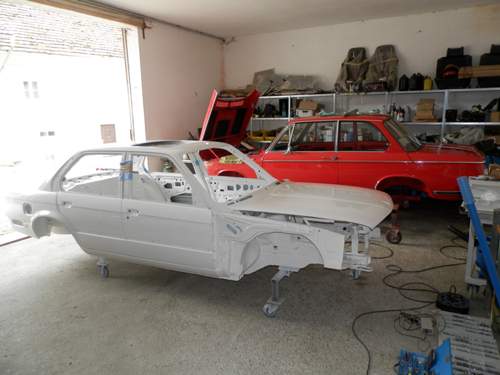

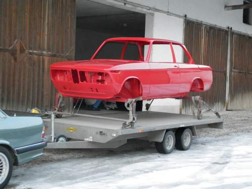

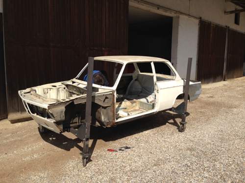

Das da unten habe ich vor 6 Jahren selber durchgezogen. Einen der original besterhaltensten 2002 auf dem Planeten komplett auf Note 1+ restauriert. Hier in Bayern, also nicht Polen oder irgendwo. Dauer 4 Jahre.
Zwischen den beiden Bildern liegen 2 Jahre Karosseriebau und Lack, sowie 67.000 Euro. Gesamt 120.000 Euro und es ist immer noch kein Ende, aber er fährt bereits...
Und zwischen dem Blech eines 2002 und einem Käfer ist erstaunlich wenig Preisunterschied.
So, damit wird die Frage beantwortet, wieviel sowas kostet und kosten kann.
Wenn's schlechter sein darf, kein Problem. Wenn's die Hälfte kosten soll, ab nach Polen. Nur billig wird es nie.

Dazwischen liegen 4 Jahre. 2016 -2020 und ein 6-stelliger Betrag...
Klar, eine 1+ gibt's nicht nach Katalog. Aber eben in der Realität schon. Es gibt besser als jemals neu.
Wer ihn im Aufbau sehen will... Motortalk E30 Tagebuch einer Wiedergeburt.

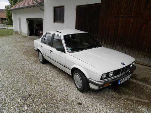

318i alt
318i neu
Also BMW noch schöne Autos bauen konnte...

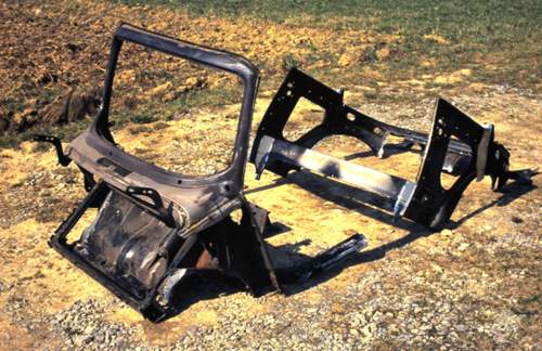

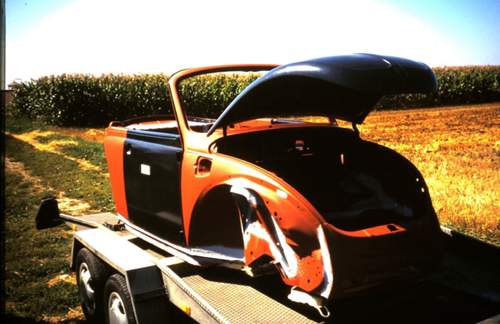

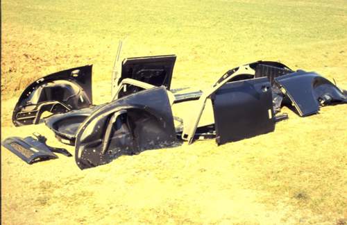

Resto begonnen 1988
Da ich auch in den Falzen keinen Rost haben wollte, jeden Schweißpunkt aufgebohrt und bei VW gekauft, was es damals noch gab. Und es gab noch fast alles….
Ende 2011
Memminger scheint mich kopiert zu haben 😉

Als die Rohkarosse fertig war, gab es einen längeren Durchhänger.
Hausbau, Kinder und kein Geld mehr in der Tasche ließen sich mit den Träumen vom Typ 4, 5gang, Porschebremsanlage nicht vereinen.
Nachdem die Kinder den Vater nicht mehr so sehr brauchten, ging es dann wieder in die Garage. Ich genoss es dann richtig, in aller Ruhe zu schrauben. Es war ganz anders, als in jungen Jahren. Nichts mußte schnell fertig werden. Man könnte es fast meditativ nennen.

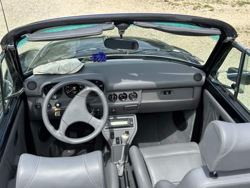

Am Ende war es dann ein getunter Serienmotor mit 83PS. Das reicht auch aus.
Ab und zu muss man einen Schritt zurück machen, um ans Ziel zu kommen.
