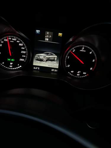

Hi zusammen, bei mir kommt plötzlich die Meldung, dass ich den Reifendruck kontrollieren soll und zwar bei allen vier Räder mit recht willkürlichen Werten, die auch ständig variieren von 225 bis 265 auf allen Rädern. Hat jemand eine Idee, woran das liegen könnte? Ich hab es auch schon in der Werkstatt präzise prüfen und pumpen lassen, dass alle vier Sensoren auf einmal kaputt sind. Kann ja eigentlich nicht sein oder? Beziehungsweise unwahrscheinlich…

Also ich sehe hier nicht viel variieren, die Werte sind einheitlich beieinander. Sollwerte zurücksetzen, da ist halt ein entfernter Wert gesetzt.
Das hier 235 bzw 250 angezeigt wird...kann schon alleine an der Temperatur 1 Grad zu 10 Grad liegen...ein bisken was gefahren und dann sind schnell solche "Abweichungen" da.
Doch da ist echt ungewöhnlich viel Variation auch wenn das Warnlicht nun erloschen ist nachdem ich die Standard neu festgelegt hab..

Vollkommen normal, Reifen erhitzen sich unterschiedlich, durch Fahrbahnbelag, Kurven, Nässe, dadurch andere Drücke möglich.
