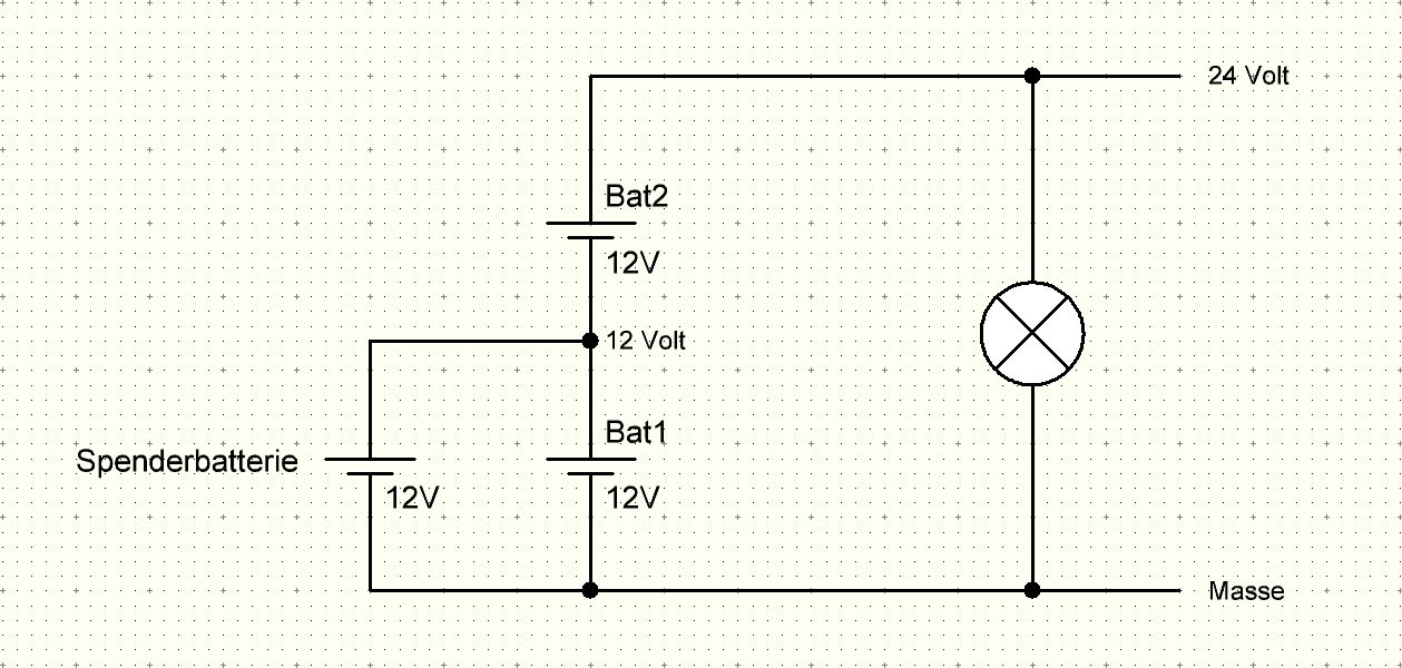

Na, da stellst du dir aber ein Armutszeugnis aus, wenn du das nicht verstehst. Beide LKW-Batterien sind und bleiben dabei doch in Reihe geschaltet und zwischen dem Pluspol der einen und dem Minuspol der anderen sind 24 V.
Wenn ich aber jetzt meine Spender-Batterie nur an Plus und Minus der einen Batterie anschließe und lade, sind doch trotzdem immer noch beide eingebaute Batterien in Reihe geschaltet und die andere Batterie bekommt dann natürlich auch etwas Strom mit. Was da zwischen den beiden eingebauten Batterien fließt, nennt man Ausgleichssstrom.
Nur bei paralleler Schaltung! Ansonsten ist es quatsch! Bei der Reihenschaltung wird nur eine Batterie geladen. Und zwar die Batterie, wo ich den Fiesta parallel drauf schalte. Alles andere funktioniert nicht. Es liegt kein geschlossener Stromkreis vor! (Falls du das doch weiterhin behauptes, zeichne mal den Stromkreis auf und die entsprechenden Berechnungen, wie es zu einem Stromfluss kommen kann, der die 2. Batterie lädt!)

Ich hänge meine 12V Spenderbatterie nur an eine der beiden eingebauten. Diese nimmt dann Strom auf und da beide eingebauten Batterien immer noch in Reihe geschaltet sind, bekommt die zweite durch Ausgleichströme auch was ab. Wenn dies nicht so wäre, könnte man auch nicht beide Batterien gleichzeitig mit der Lima laden.
Eine Lkw-Lichtmaschine mit 24 V lädt doch die beiden Batterien, die an den beiden äußeren Polen ans Bordnetz angeschlossen ist. Hier im Beispiel wird doch aber nur eine der beiden Batterien an 12 V angeschlossen. Der Pluspol der einen Batterie ist doch mit dem Minuspol der anderen Batterie verbunden, zwischen den beiden herrscht gar kein Potentialunterschied. Die andere Batterie wird so nicht geladen.

Unsinn! Das funktioniert nicht! Egal, wie oft du dich wiederholen willst. Aus 12V werden nicht durch mystische Vorgänge 24V, die nötig werden um die 2. Batterie zu laden. Die Batterien als Einheit haben im LKW, die Karosserie als Masse und durch die Reihenschaltung ist der Plus der einen Batterie, die 0V der 2. Batterie. Daher, kann kein "Ausgleichstrom" zwischen den LKW-Batterien fließen. Dazu müssen die beiden Minuspole verbunden sein. Dann hätte der LKW aber keine 24V.
Wir haben es begründet! Dir fehlt der geschlossene Stromkreis für die Ladung und auch die Potentialdifferenz.
Begründe anhand von Berechnungen und einem Fließbild, wie das geht! Du bist hier in der Beweispflicht! Du hast den Unsinn behauptet.

@4Takt
Ich habe dir mal ein Bild der Ladeschaltung angefügt. Erkläre uns nun bitte wo du die Ladespannung für Batterie 2 herbekommen willst.
Vereinfacht gehen wir mal von einem Spannungspotential von 12 Volt zwischen plus und minus aus.

@amdwolle schrieb am 16. Oktober 2018 um 15:45:07 Uhr:
@4Takt
https://data.motor-talk.de/.../laden-7587734219074447187.jpg
hoffentlich versteht er das....
