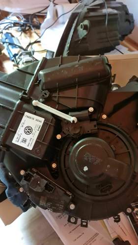

Nene, ich meine den Kasten hinten, nicht den vorne.
Vorne ist A-Brett ausbauen angesagt, das hab ich irgendwann mal bei nem B6 gemacht um von Klimaanlage auf Klimaautomatik umzurüsten, geht, aber geil ist anders.
Ich meine den Kasten hinten rechts im Kofferraum, siehe Bild anbei. Das ist der Kasten mit dem LIN Regler. Mal schauen wann ich dazu komme, den Wagen zu zerlegen.. aber erstmal müssen alle Steuergeräte (Spurwechsel/Blindspot, RDK, VIP und die AHK (schwenkbar)) da sein, will das Heck nur einmal zerlegen und dann gleich alles einbauen.
Ich bin eher irritiert, warum VW das gemacht hat und das noch niemand im Netz erwähnt hat...
Img-20210619-wa0000
Um meine Frage kurz zu beantworten:
Ja es geht, man braucht nur einen neuen Klimakasten hinten, von dem man nur den Teil mit dem Regler abschrauben muss und zwei neue Stecker für den Regler.
Dann muss die eine Steuerleitung des alten Reglers mit auf den LIN am KBT klemmen, und die beiden nicht mehr genutzten Leitungen habe ich im Nicht mehr genutzten alten 4 Pol Stecker mit Gewebeband gegen klappern fixiert.
Warum ich das gemacht habe, weiß ich grad auch nicht o genau - aber es geht.

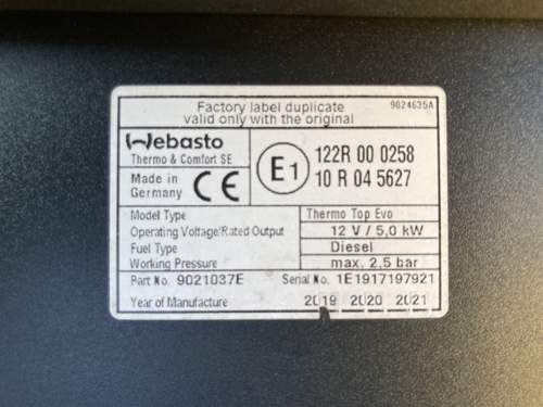

ich habe mich auch mit dem Gedanken beschäftigt, eine nachgerüstete Webasto Standheizung auf Original umzubauen. Es handelt sich allerdings nicht um einen Sharan, sondern um einen Tiguan 2 (MJ2020).
Verbaut wurde eine Webasto Thermo Top Evo (Artikl.-Nr.: 122R 00 0258 / 10 R 04 5627) mit der Fernbedienung Telestart T100.
Ich bin jetzt nicht ganz schlau geworden aus dem Thread.
Reicht nun ein Tausch des Klimabedienteils aus oder muss zusätzlich noch das Steuergerät der Standheizung getauscht werden?

Beides muss getauscht werden, das Stg in der Evo und das Klima-Stg. Ein SW-Upgrade der Evo reicht nicht.
