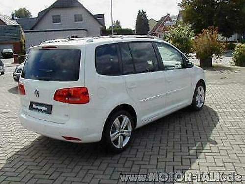

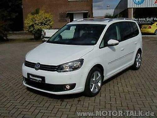

Ich habe noch 2 Bilder im Web ergoogelt.
Stefan
Tourimitoakland1
Tourimitoakland2
