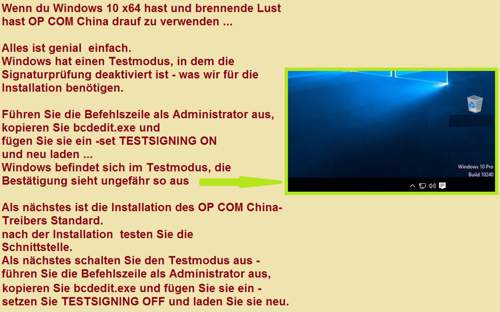

Cispo, WIN7/64bit Proffesionele darunter
läuft es bei mir in 2 Versionen.Ich habe noch im laufe der Zeit ein paar Anleitungen für WIN 10 in
sämtlichen Kanälen gesammelt,
wegen der Treibersignatur.
Denke es sind 3 oder 4 Varianten möglich,
Für die Treiber .Bei WIN10 Home gab es dabei die größten Schwierigkeiten und das meiste Kopfrauchen,Grins
MfG
Rosi ja, deshalb tu ich mir das nicht an, eine VM mit Win7, und die nehme ich beim Wechsel der Hardware, oder des Betriebssystems einfach mit.

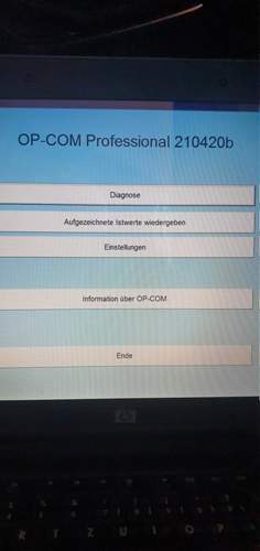

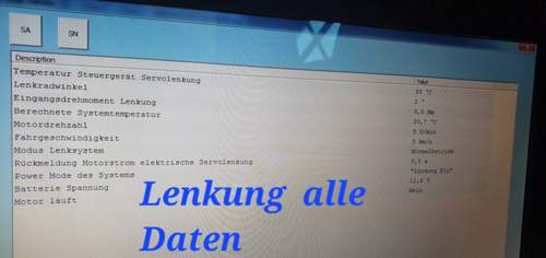

Das Instrument vom K Astra habe ich mit der
210420b mit Funktionen erweitert und
mit dem Instrument vom Insi B (bis 2017)programmiert,
da beide die gleiche Pheripherie/Struktur haben
Sicher gibt es da Dinge die auch für viele Fahrzeuge gehen,
aber austesten muß das leider jeder selber!

1) Die aktuelle Version von OP-COM 200603a/210420b unterstützt die Opel-Diagnose bis 2021,
bzw 2022
(diese Versionen sind ca 2 Jahre weiter wie das originale OPelCOM ,
wenn man die richtige hat!)
Vergleichbar zum Original - 200603 ist Basic E und 210420b ist Proffesionelle
2) das OP-COM 082010 unterstützt Opel-Diagnose bis 2010.

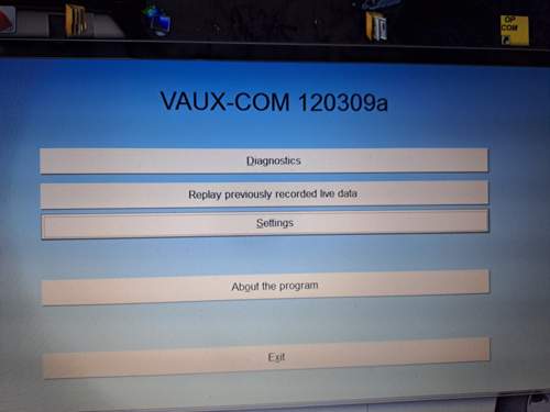

3) VAUX-COM 120309a+131223d ist die Englische Version und
unterstützt die Opel-Diagnose bis 2014.
Versionen über 19... oder 20... bzw 21... sind in der Regel
in vielen Sprachen verfügbar , auch in Deutsch (kommt wieder auf die SW an),
gleichfalls benötigen solche Versionen ab 19...
"immer" einen Dongle und einen Freischaltcode.

Habe in der Wartezeit einer Rückinfo aus dem Land der fernen Sonne,
mal von einen guten Seite das Vauxcom
runtergeladen.
Ging sogar ganz einfach ,runtergeladen und
Microsoft hat die Treiber normal selber installiert und dann Interface Test,
Max 5 Minuten,mit Runterladen.
Muß es nur nochmal heute komplett runterschmeißen,
Mein GDATA war noch an und hat ne Datei ins jenseits
Geschickt.
MfG
