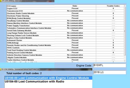

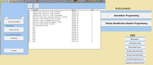

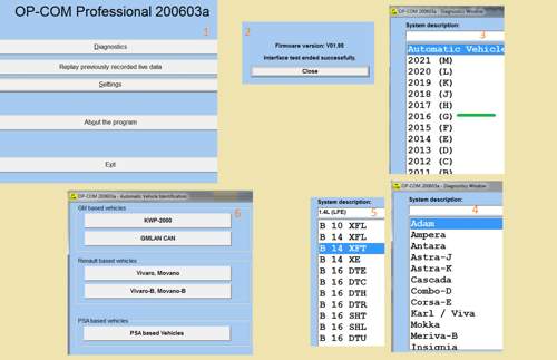

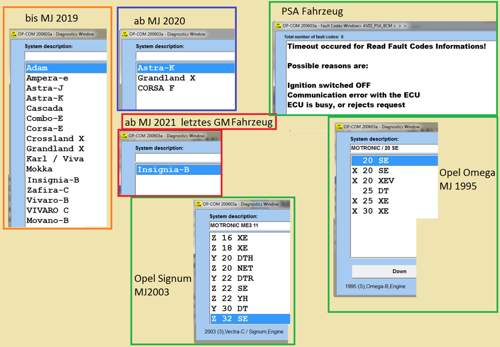

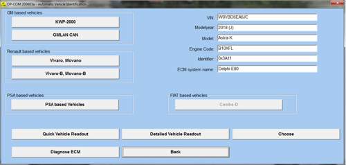

Opcom-200603a-modelle-auslesen
Opcom-200603a
Moin
heute hatte ich mal Zeit das neue OPelCOM auszuprobieren,
allerdings hatte ich kein anderes Modell aus einer anderen Manufaktur!
Allerdings war es ein K Astra in Holzkistenausführung,
3-Zylinder , ohne Frontkamera ,
ohne Spurwechselassistent (der Nervt auch manche Fahrer,mich auch),
manuelle Klima ,monochromes Display (Fahrerinfo im Instrument) usw
Verbindungsaufbau gut und geht bei mir nur mit Dongle und
das Inferface funktioniert nur in der USB Buchse wo die erste Installation
und der Interface Test gemacht wurde !
das ganze geht nur in Englisch,die Installation war in Deutsch.
da hatte ich damals bei ALI in der Info falsch gelesen,mein Ding !!!
mehr als Durchblättern war erstmal nicht drinn (Zeit,Lust) und
durch die Holzkistenausführung und das monochrome Display bin
ich war mit der Insignia Auswahl dann in den Astra ,
um zu versuchen
das Display mit mehr Zusatzfunktionen auszustatten.
bei unserem ging damals es ohne Prob.s . und ohne Codeeingabe !
mfG
