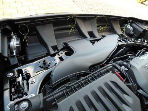

Hier versuche ich, eine kurze Anleitung zum Ausbau der Frontziergitter zu geben.
Es ist im Prinzip nicht sehr schwierig die Nieren auszubauen.
Die Frontnieren haben oben und unten jeweils vier Haltenasen.
Seitlich befinden sich an jeder Niere jeweils eine Haltenase.
Zuerst habe ich nach Öffnen der Motorhaube die Gummilippe gelöst.
siehe Bild 1
Diese ist gesteckt und kann leicht gelöst und später mit Gefühl wieder genau so angebracht werden.
Unter der Lippe sind vier Torx-Schrauben zu entfernen.
An der Rückseite der Front habe ich nochmals vier Torx entfernt.
siehe Bild 2
Danach kann man die Abdeckung oberhalb der Frontgitter leicht anheben und die oberen Haltenasen sehen. Diese sind mit einem Flachschraubendreher leicht zu entriegeln.
Bei den seitlichen und unteren Halterungen wird es etwas schwieriger.
Diese Nasen sind von hinten nicht erreichbar.
Hierzu habe ich einen Schraubendreher um 180° gebogen und damit die Haltenasen, die von vorn zu ertasten sind, von vorn entriegelt.
Die kompletten Nieren können dann nach vorn herausgezogen werden.
Die neuen sind in max. 2 sec. Eingeklippst..
Fertig:
siehe Bild 3
ich hoffe, diese Anleitung hilft Euch ein wenig weiter.
Viel Erfolg bei der Tansplantation.

Hallo ich habe es bei meinem X 1 25d auch erfolgreich geschafft.
Es ist ein bisschen fummelig, aber mit Ruhe und einem gebogenen Schraubenzieher oder ähnliches geht es, wie hier beschrieben.
